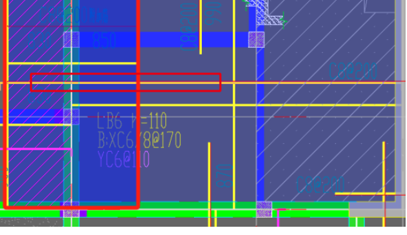

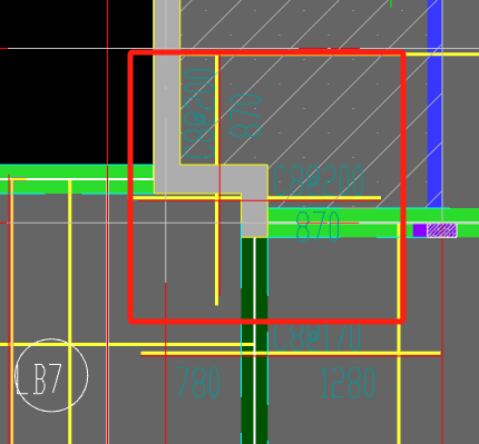

圖一用負筋,左支座不標注的默認長度同右支座
圖二中長的跨板受力筋建議用受力筋布置,圖上看起來是用的負筋,兩根負筋布置在同一段位置報重疊了

請問如圖的跨版受力筋和負筋的部分不是重疊布置了嗎
如圖,板LB8已經是雙層雙向布置鋼筋,那如圖1號的板負筋右邊的部位900,不就和2號通長跨版受力筋右邊 900重疊布置了面筋嗎,畫圖也顯示重疊布置2023-02-15 11:06:09 補充原圖

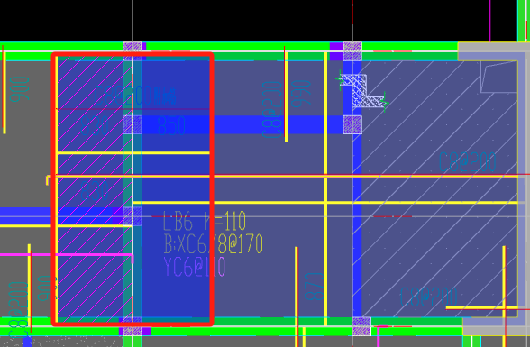

請問這個按左支座負筋布呢還是跨中筋?
這是板負筋還是跨版受力筋?用什么畫?
圖中的三處鋼筋都是跨版受力筋,還是支座負筋?
請問此處跨版受力筋和負筋的布筋范圍,能重疊嗎?
