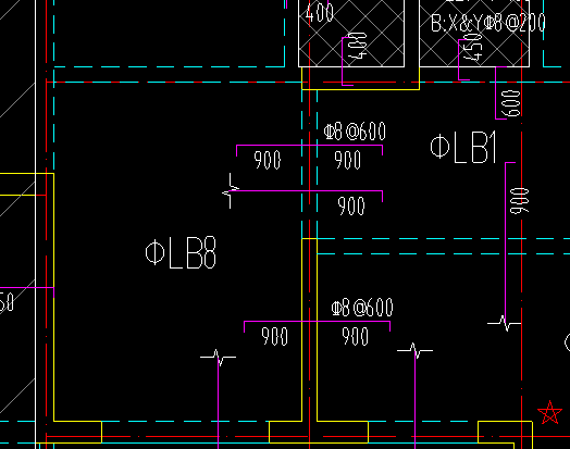

  • 請問如圖的跨版受力筋和負筋的部分不是重疊布置了嗎

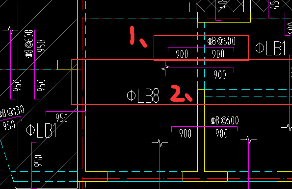

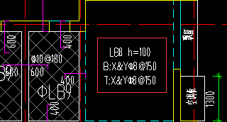

    雙向布置如圖,板LB8已經是雙層雙向布置鋼筋,重疊布置那如圖1號的板負筋右邊的部位900,不就和2號通長跨版受力筋右邊 900重疊布置了面筋嗎,畫圖也顯示重疊布置
    2023-02-15 11:06:09 補充
    答疑解惑原圖
  • 你看看說明是不是附加的,否則要問設計人員
    2023-02-15 11:10:05
  • 畫圖正常布置,施工的時候間隔放就可以
    2023-02-15 11:11:58
  • 如果設計沒有說明負筋是附加的就是重疊了.
