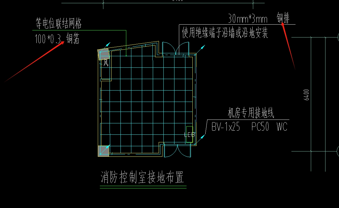

銅箔100*0.3如何算量,是橫豎量長度還是算面積呢?銅排30mm*3又如何算量呢?他們的定額又套什么呢?
Dream。 黃金專家
答題: 6202 被贊: 1970
計算長度,按軟銅線套定額,主材換成銅箔
2024-04-11 12:03:32
