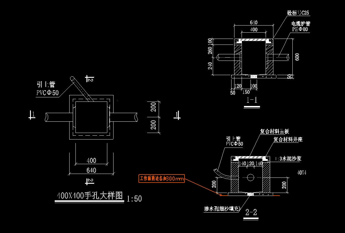

手孔井的挖方量我已經算出來了,挖方量為:(0.64+0.3*2)*(0.64+0.3*2)*0.7 填方量如何算呢?有公式嗎?求大佬解惑。
小的大牛 黃金專家
答題: 52514 被贊: 14872
你好,挖方扣減井及基礎等體積剩下的就是回填體積。
