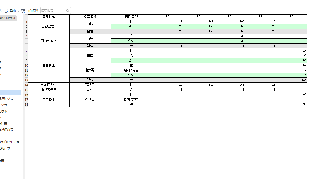

  • 廣聯(lián)達(dá)中鋼筋接頭設(shè)置一模一樣的同一個(gè)工程,為什么鋼筋接頭算出來(lái)的量差別那么多?
    量差鋼筋接頭設(shè)置答疑解惑

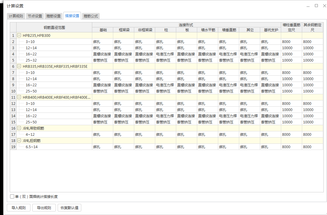

    原因一:核實(shí)工程,對(duì)應(yīng)樓層對(duì)應(yīng)構(gòu)件直徑,檢查搭接形式是否設(shè)置正確。
    綁扎搭接計(jì)算搭接長(zhǎng)度,不計(jì)算接頭個(gè)數(shù);機(jī)械連接只計(jì)算搭接個(gè)數(shù),不計(jì)算搭接長(zhǎng)度;
    單雙面焊勾選“單(雙)面焊接統(tǒng)計(jì)搭接長(zhǎng)度”時(shí),統(tǒng)計(jì)搭接長(zhǎng)度,不勾選時(shí)統(tǒng)計(jì)搭接個(gè)數(shù)。
    方法:檢查搭接設(shè)置正確即可,如:檢查是綁扎搭接,則不計(jì)算搭接個(gè)數(shù)是正確的。若沒(méi)有設(shè)置某種搭接形式,則不會(huì)計(jì)算該種搭接的工程量,若需要計(jì)算需要修改搭接設(shè)置。

    原因五:將樓層設(shè)置中的錨固和搭接改成了0,或者改成了比較小/比較大的值導(dǎo)致計(jì)算少了或多了。
    方法:點(diǎn)擊工程設(shè)置---樓層設(shè)置---將錨固搭接值修改正確。

    原因十六:機(jī)械連接計(jì)算的搭接個(gè)數(shù),手動(dòng)在計(jì)算結(jié)果中將搭接按搭接長(zhǎng)度修改了,或軟件計(jì)算了搭接長(zhǎng)度,手動(dòng)在編輯鋼筋中將搭接形式修改為機(jī)械連接了,導(dǎo)致搭接個(gè)數(shù)計(jì)算較多。
    方法:在【編輯鋼筋】中搭接個(gè)數(shù)/搭接形式修改正確。如圖:

    2024-04-11 12:04:07
  • 第二張表沒(méi)有16 鋼筋。
    2024-04-11 12:01:45
