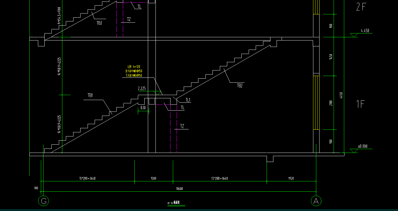

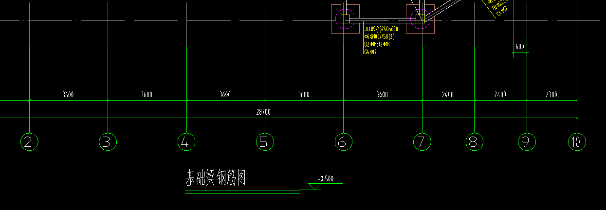

高灡芝 2024-04-09 21:49:57 | 四川省 土建 | 346查看 2回答
忘憂 專家
答題: 980 被贊: 274
-0.05
2024-04-09 21:52:02
GXZ 鉆石專家
答題: 233484 被贊: 44380
如果你選擇建筑標高定義樓層,這樣首層的底標高就是0.000
2024-04-09 21:52:38
