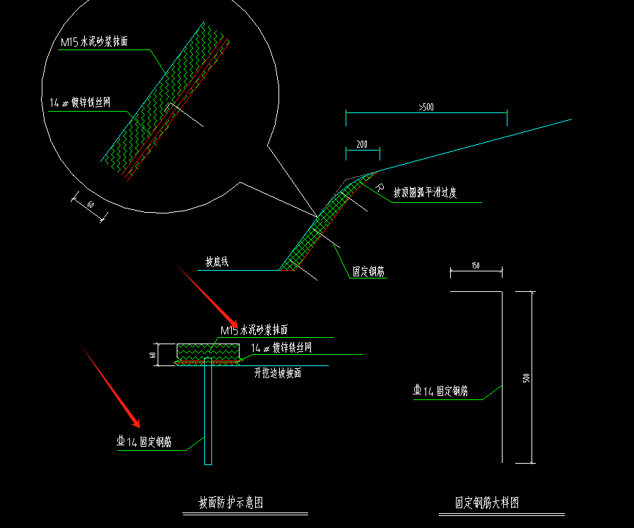

套一個抹灰,一個錨桿
2024-04-08 10:49:24
錨桿
1、錨桿(索)類型:非預應力錨桿3φ252、桿體材料品種、規格:HRB400三級螺紋鋼3φ253、平均鉆孔深度:20m4、鉆孔直徑:180mm5、注漿工藝:采用二次注漿工藝6、漿液種類、強度等級:錨桿灌孔強度采用30MPa的普通水泥漿(水膠比約0.5~0.6)廣東定額怎么套
