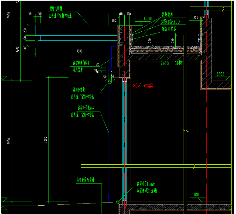

  • 幫我看看這個門上面有沒有過梁?感謝

    沒有過梁過梁

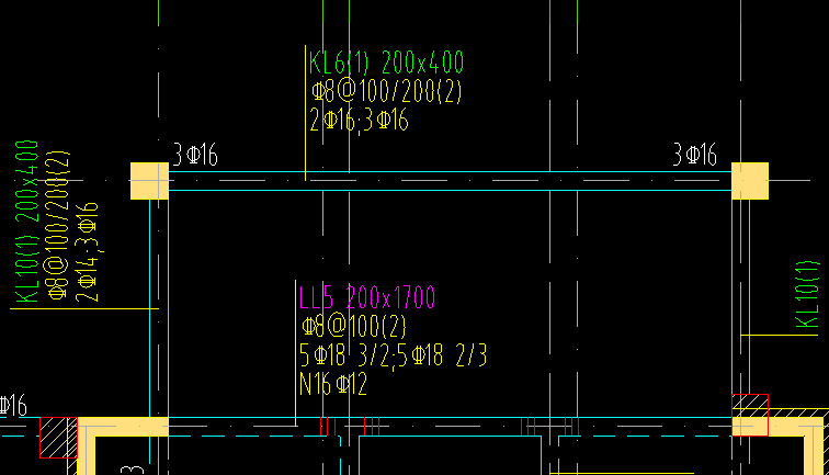

  • 這怎么看,你的看標(biāo)高

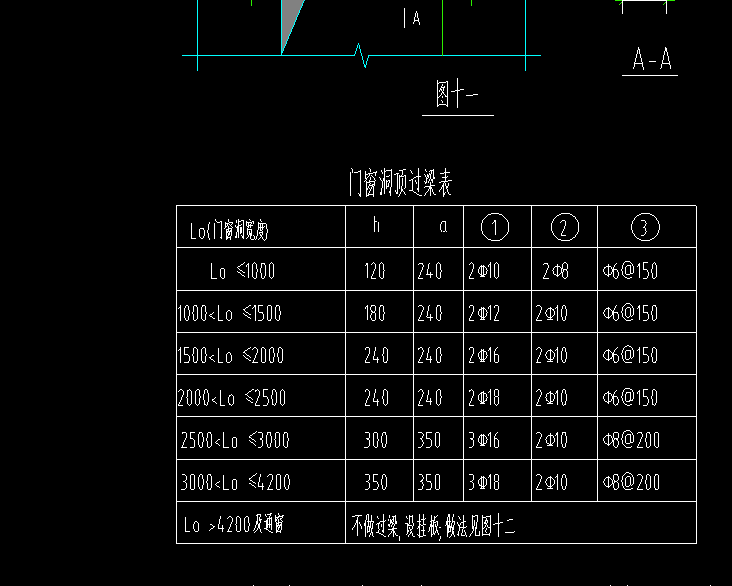

  • 你根據(jù)層高或板頂標(biāo)高,減去門高再與減去梁的高度去推算就可以確定了
    如果梁底與門頂一樣時就可以不用設(shè)置過梁,如果門頂與梁底之間有距離時就需要設(shè)置過梁,
    從門洞口看是需要設(shè)置,但具體要不要設(shè)置是要看門頂與梁底之間的距離去確定的

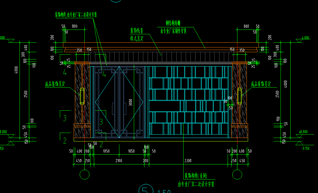

  • 不需要過梁,門窗頂部都是二次裝飾構(gòu)件。

  • 標(biāo)高看有的,你可以看看梁板頂標(biāo)高那個圖,門頂標(biāo)高是3.00,
