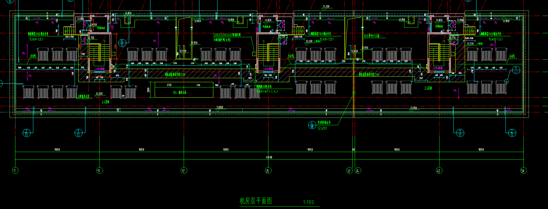

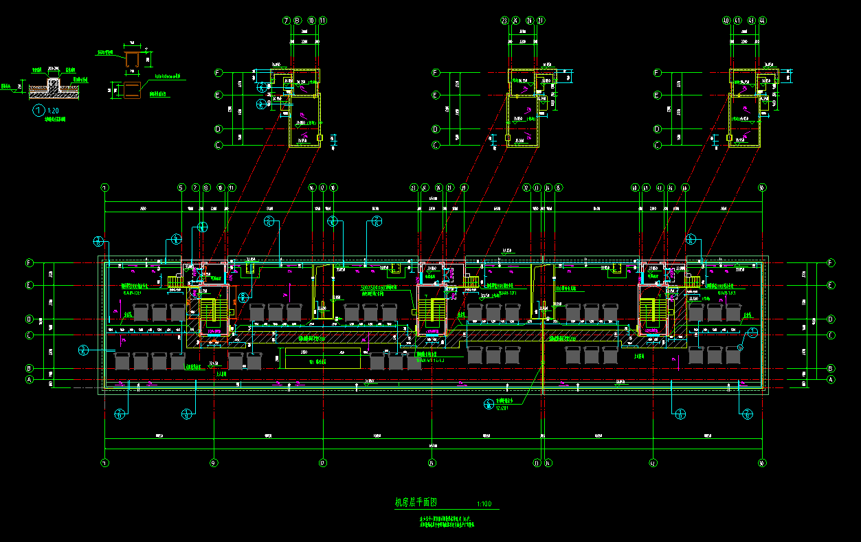

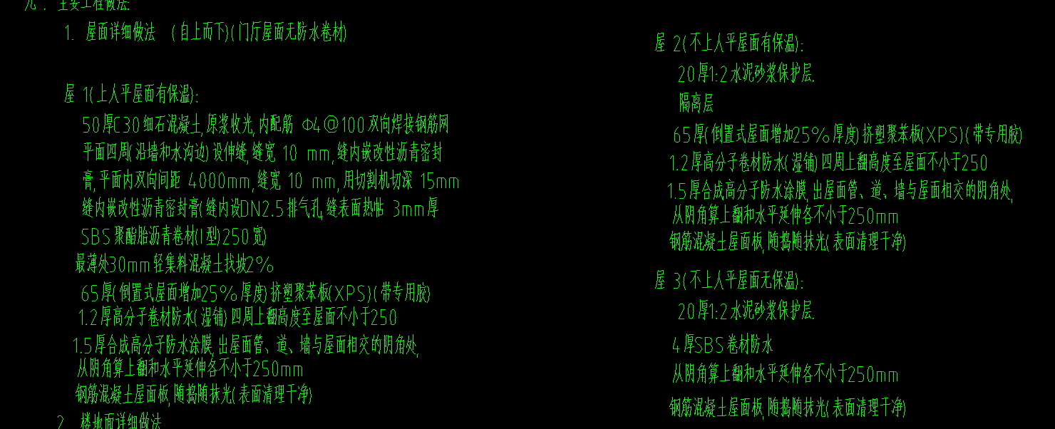

  • 說明里有三種屋面,為什么圖里只有上人屋面?屋面工程量是看圖里的哪個(gè)部分?
    屋面工程
    看圖

    看屋面圖
    2024-04-06 15:17:11
  • 出屋面樓梯間上面的屋面就是不上人屋面有保溫的。無保溫屋面應(yīng)該是排氣孔蓋板的屋面,剩下的就是上人屋面了
    2024-04-06 15:17:52
  • 1、屋面1上人屋面對應(yīng)的應(yīng)該是倪截圖所見的屋面;2、屋面2不上人屋面,對應(yīng)的應(yīng)該樓梯間的屋面;
    3、屋面3不上人屋面對應(yīng)的應(yīng)該是設(shè)備管井的屋面
    截圖未完整,仔細(xì)對應(yīng)圖紙
    2024-04-06 15:19:02
  • 看建筑平面
    2024-04-06 15:21:38
  • 梯間頂應(yīng)是不上人的
    2024-04-06 15:22:25
  • 上人屋面就是屋面層有裝飾面層的,可以有人員出入自由活動的(大屋面是)
    不上人屋面就是不能出入活動的,有上人口檢修的(出屋面樓梯間的屋頂)
    無保溫的不上人的,我估計(jì)是雨棚位置吧
