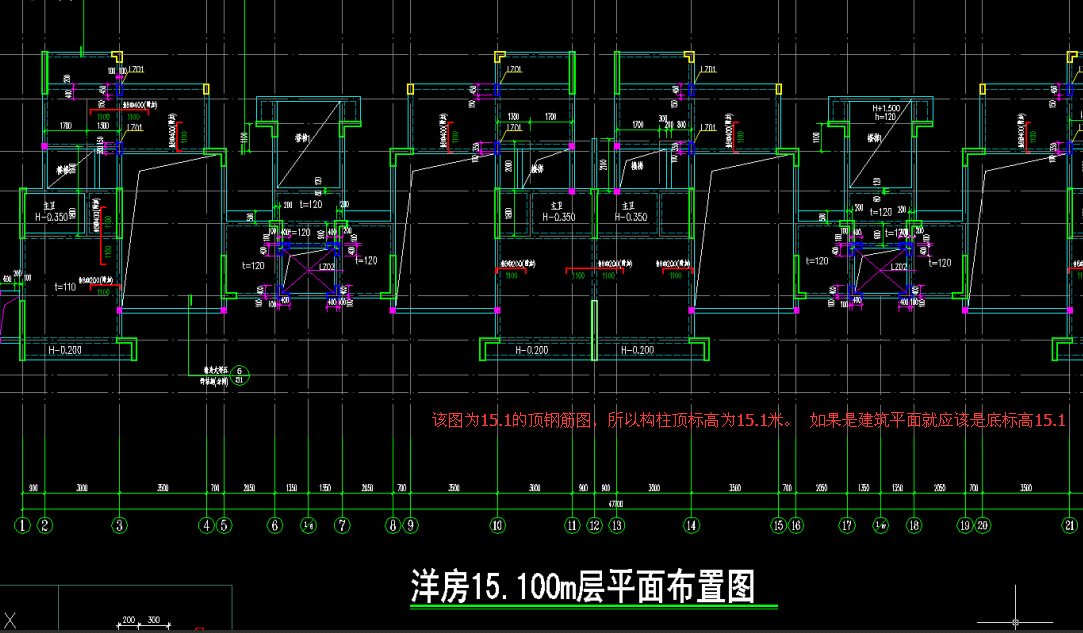

    請問圖中的構造柱底標高應該是15.1m ,還是頂標高為15.1呢?好糾結
    底標高
    施工圖是15.1m標高的平面圖,所以圖中的構造柱標高不是底標高15.1m ,是頂標高為15.1。15.1m以上的構造柱在上一層平面圖標注。
    2015-03-04 07:19:32
  • 構造柱的底標高是15.1M。
    2015-03-04 06:34:19
  • 構造柱
    你這是頂板鋼筋圖,所以構柱就是15.1的頂標高。
    2015-03-04 08:41:45
  • 這種情況就要,對照樓層表看看,再就是看看首層的或者最下層的標高及對應的樓層,其他的就知道了
    2015-03-04 08:51:30
