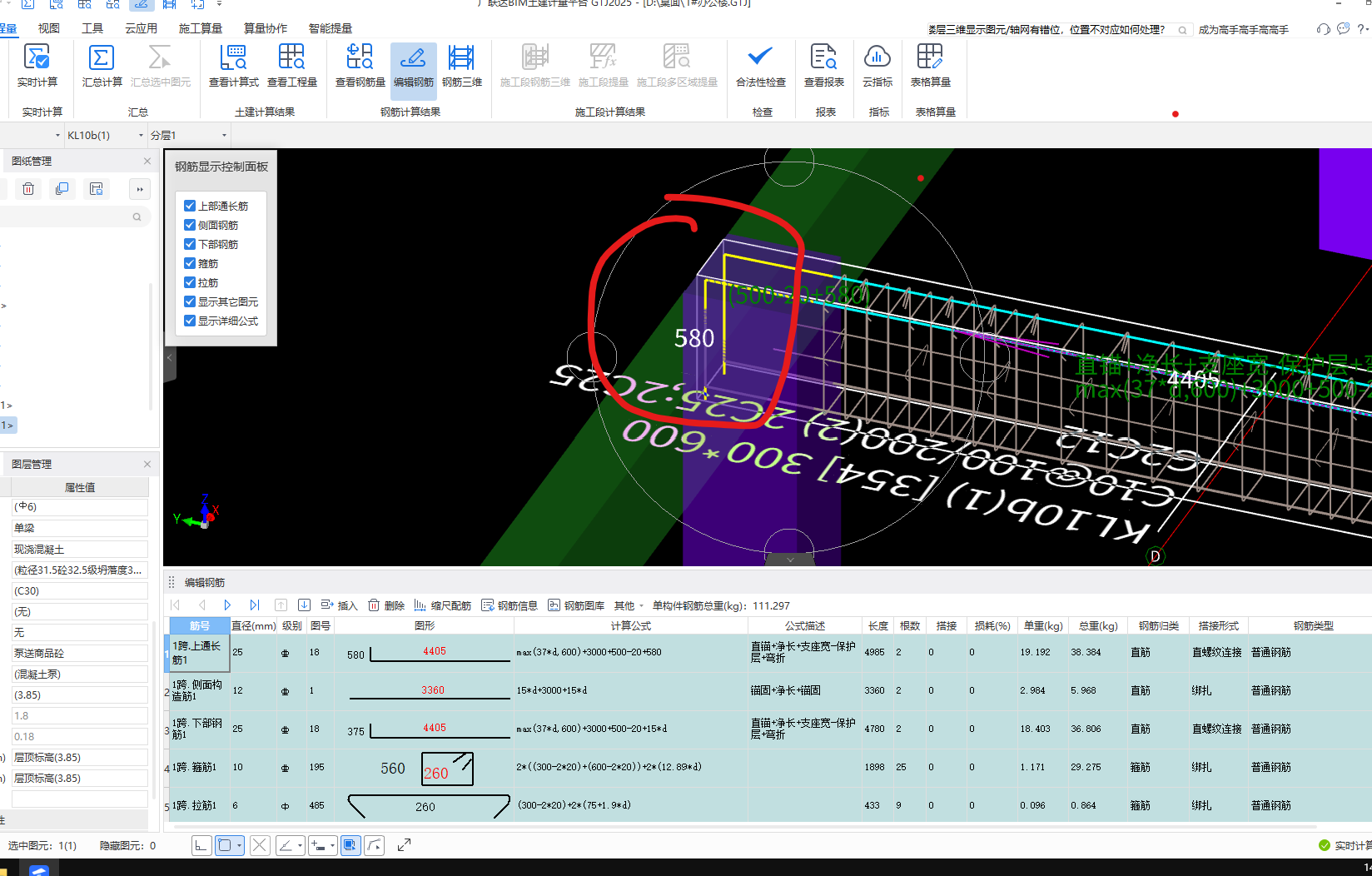

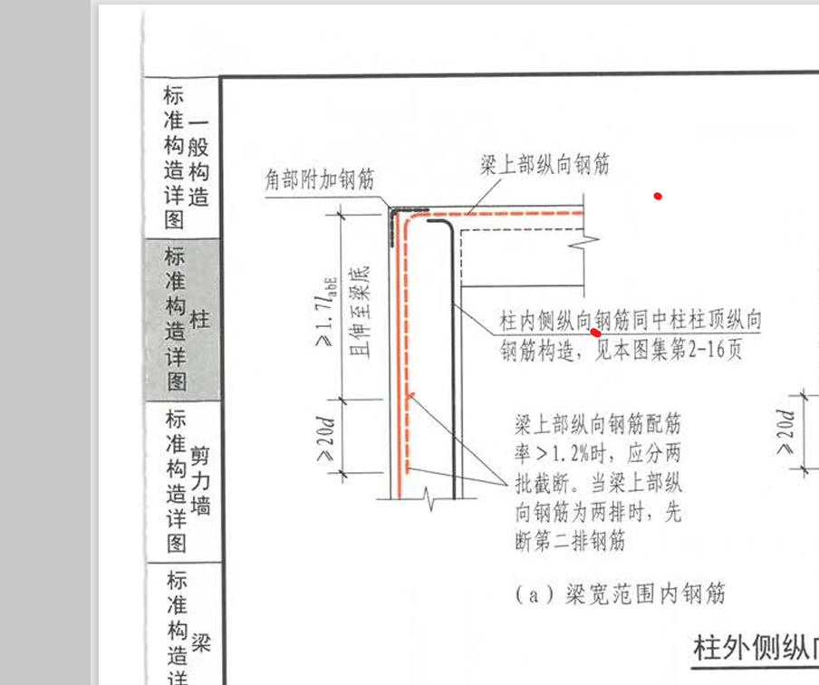

混凝土等級C30,保護層20,抗震3級,老師這個彎折580是伸至梁低嗎,在平法那頁能找到
2024-04-03 15:45:42 補充
老師,梁彎折580是這個節點嗎

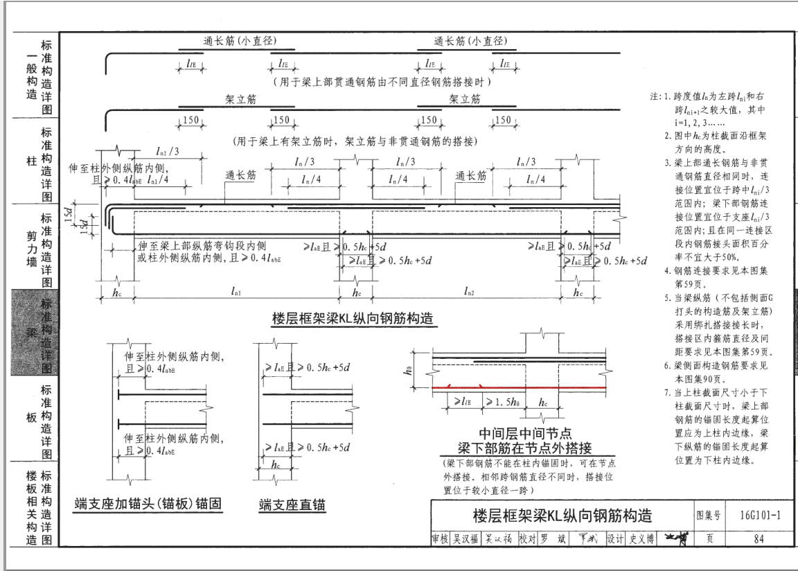

16G101-1的話是第84頁
