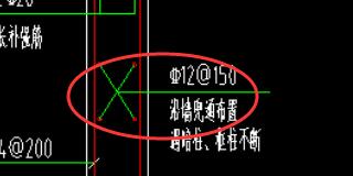

  • 請問老師,這個擋土墻的水平筋是哪一個,在廣聯達中怎么輸入?

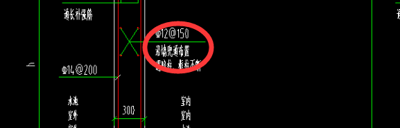

  • 水平筋直接輸
    2020-07-21 08:04:31

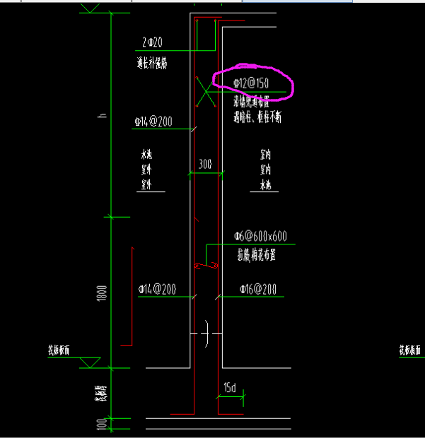

  • C12@150就是水平筋呀。
    直接輸入(2)C12@150就行了

  • 水平筋C12@150在廣聯達中輸入(2)C12@150
