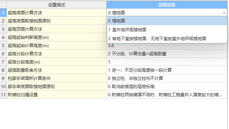

求教各位老師,選擇1樓地面和2室外地坪的依據,該怎么選擇,兩者有什么區別
溫喬
答題: 257 被贊: 125
樓地面和室外地坪有高差,如果沒有地下室 選2的時候計算超高會把高差計算進去
2024-04-03 09:23:14
Journey 專家
答題: 593 被贊: 655
你可以看看選了看看具體計算式有啥區別
