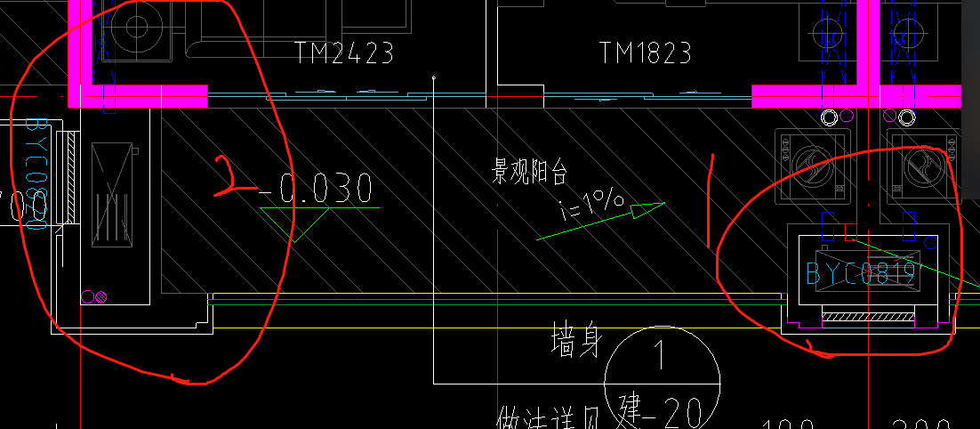

如圖所示1和2兩個部分建筑面積怎么計算?

不計算建筑面積

均不計算面積。

看圖,不計算建筑面積。
