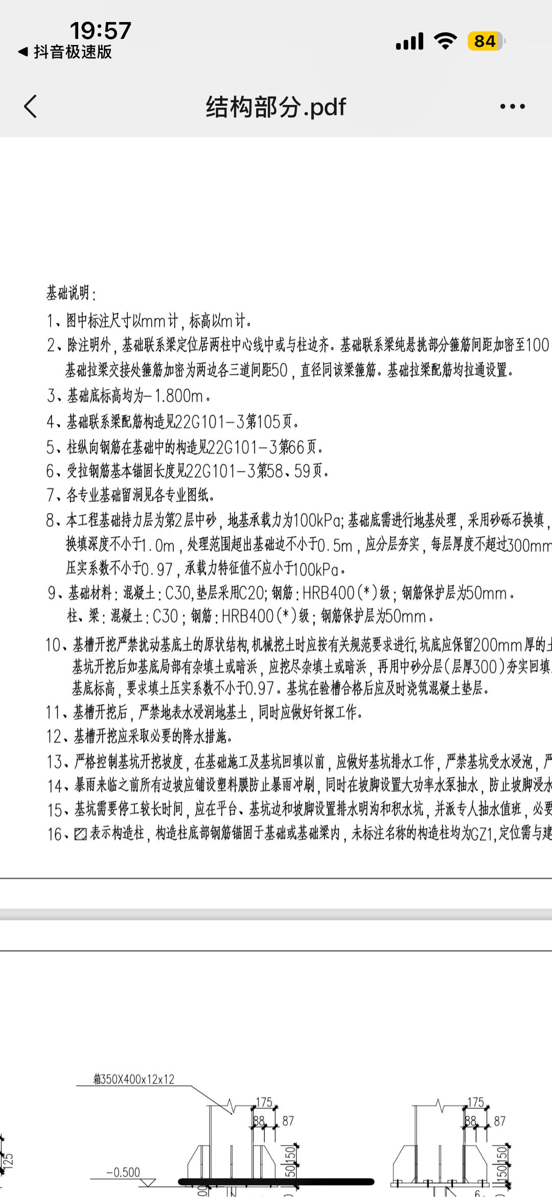

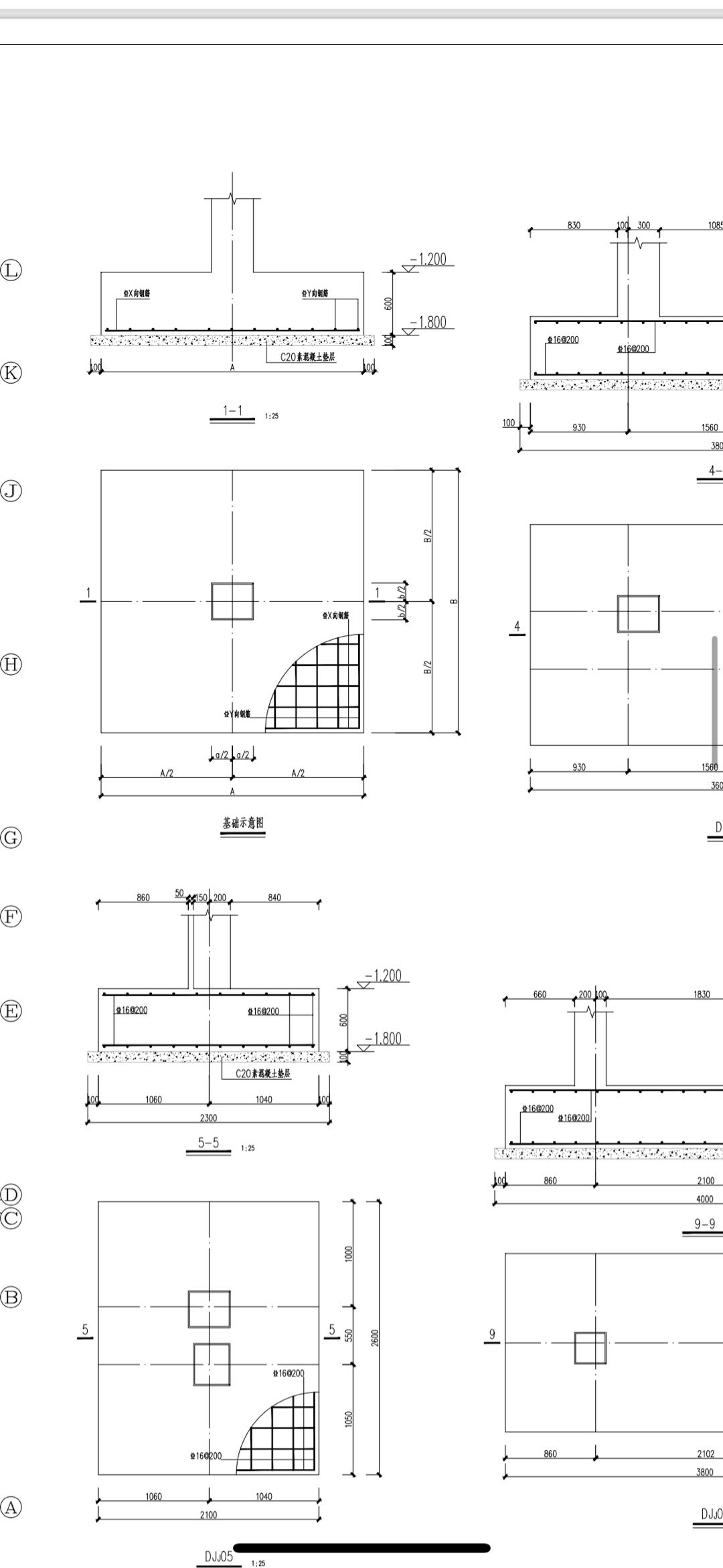

  • 換填深度及回填深度是多少呢 室內(nèi)外高差0.3 挖深一共2.6 換填回填深度是多少
    室內(nèi)外高差
  • 基槽挖完后會(huì)進(jìn)行地基勘探和驗(yàn)槽,如果基槽底有雜填土才需要換填,沒有不需要換填;雜填土多深就需要換填多深,雜填土太深就需要咨詢設(shè)計(jì)了;回填深度就是從槽底到室外地坪
