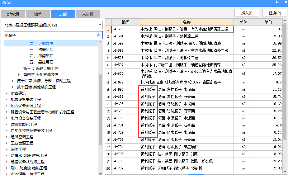

看工作內容,一般都是含兩遍的。多的話再考慮另套。

1、當招標控制價格高時或不太會組價時,距離控制價比較多時,如甲方不給簽訂固定綜合單價,調高那些不容易被結算審計下來呢?還是不合理的都會審計下來;2、北京的房屋拆除套那個定額合適,我看房屋拆除都是人多很多機械少,實際應該機械多,北京的是應該按墻頂地拆開計算還是房屋投影面積算呢?3、遇到市政或裝修的室外工程,總價不是太多,臨時圍擋卻做了不少,是否臨時圍擋可單獨算,但得去掉措施費內的臨時措施費,要不太不劃算了4、關于垃圾外運自卸汽車問題,因為機械費一般不會調整,那么需要填價格的自卸汽車比如5T、12T的單價怎么做合適呢,比如15T的給的價格是530多,那么5T和12T的折合成噸數再乘以數量是不是應該這樣做呢?比如折合完是每噸是35元那么乘以5T 就是175元,這樣價格是不是太低呢?還是有別的計算方式呢?5、外墻彈涂套什么定額?還有其他外墻涂料及外墻彈涂的膩子有沒有包括,如果包括了感覺材料的數量不對太少,如沒包括那么應該套那個定額呢?沒有獨立的室外刮膩子,只有室內的;6、 如遇到拆除工程,有的不是在房修內的,或是少直接放在了2012里,當拆除垃圾沒有自動產生系數 是否可自形增加系數7、關于投標問題,如果投標文件沒有要求需要項目副經理,那么項目副經理是否可以不放?另外放了會加分嗎?
