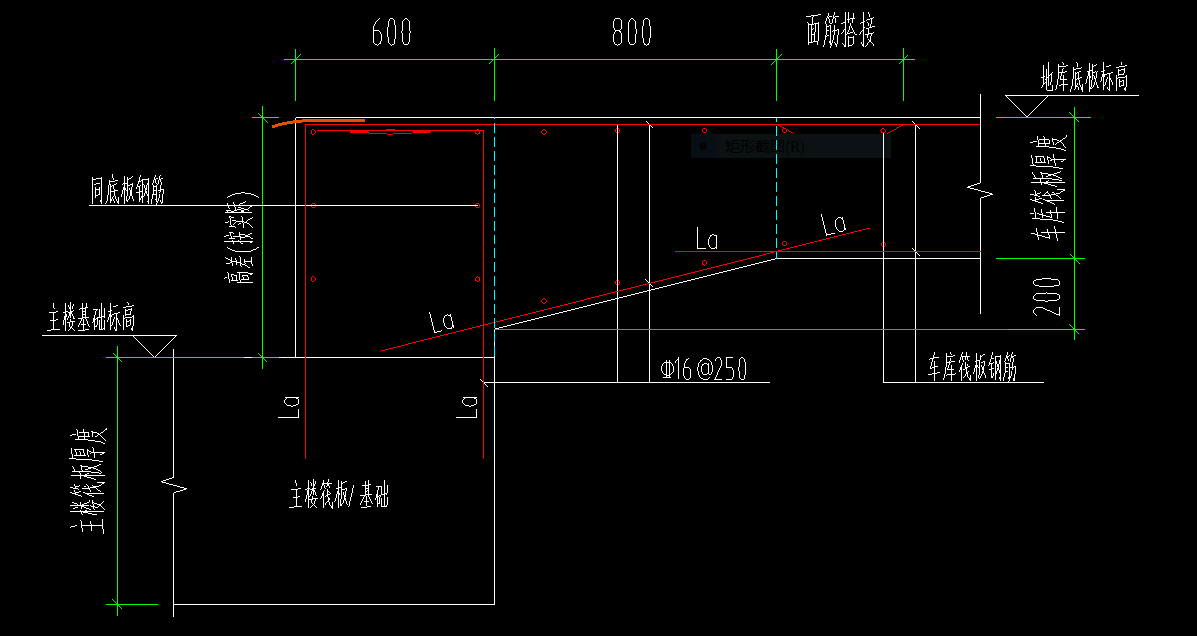

B1025 2024-03-31 13:38:20 | 山東省 土建 | 156查看 4回答

鋼筋在其它鋼筋中處理一下
2024-03-31 13:39:51
走 專家
答題: 589 被贊: 381
筏板里面有封邊鋼筋
2024-03-31 13:52:20
冰河
答題: 35 被贊: 8
需要手算
2024-03-31 13:54:27
楊華 黃金專家
答題: 5995 被贊: 1902
600寬異型梁和筏板定義;
2024-03-31 14:06:58
請問這種條形基礎用筏板邊坡布置之后,這種鋼筋怎么布置?
請問這個用什么繪制,可以用筏板變截面繪制嗎,側邊鋼筋怎么布置?
請問這個鋼筋可以用加強筋布置嗎
大臺階,墻扶手下面的鋼筋,可以用加強筋布置嗎,謝謝
請問這種獨基坡可以用獨基布置嗎?布置時鋼筋怎么布置,謝謝老師。
請問這個筏板鋼筋應該怎么布置?
2025-04-08 14:05:17 補充箭頭指向鋼筋信息不同
