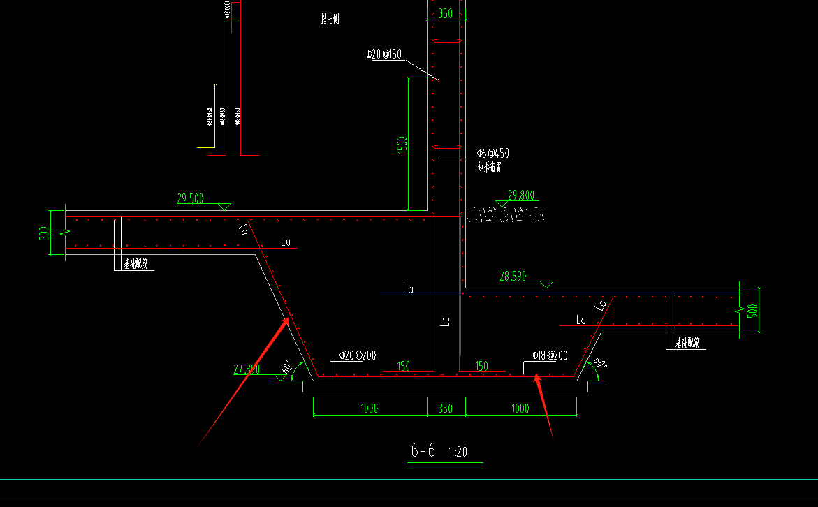

  • 請問這個筏板鋼筋應該怎么布置?
    筏板
    2025-04-08 14:05:17 補充
    箭頭箭頭指向鋼筋信息不同

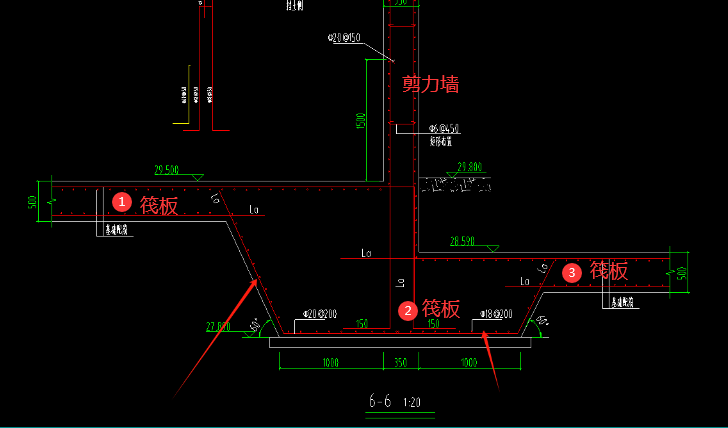

  • 用筏板變截面處理,鋼筋不同可以用自定義范圍來布置不同的鋼筋信息

  • 設置變截面

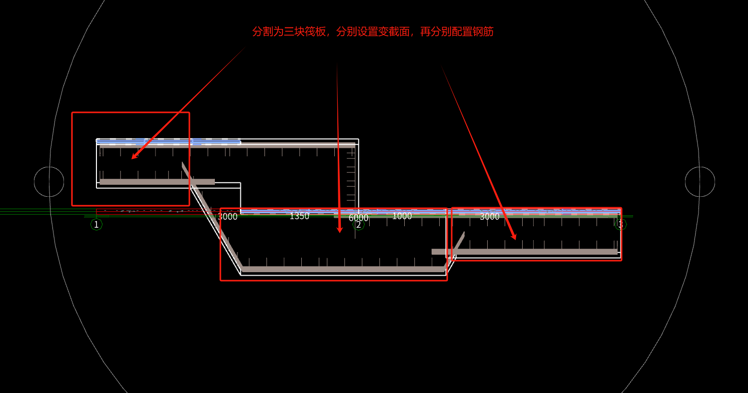

  • 三塊筏板,筏板設置變截面答疑解惑

  • 筏板變截面,受力筋自定義范圍布置
