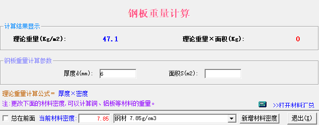

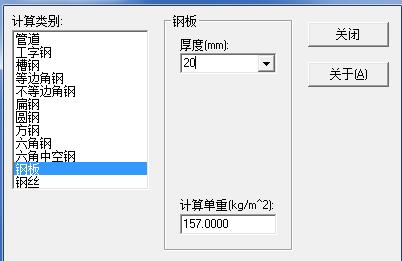

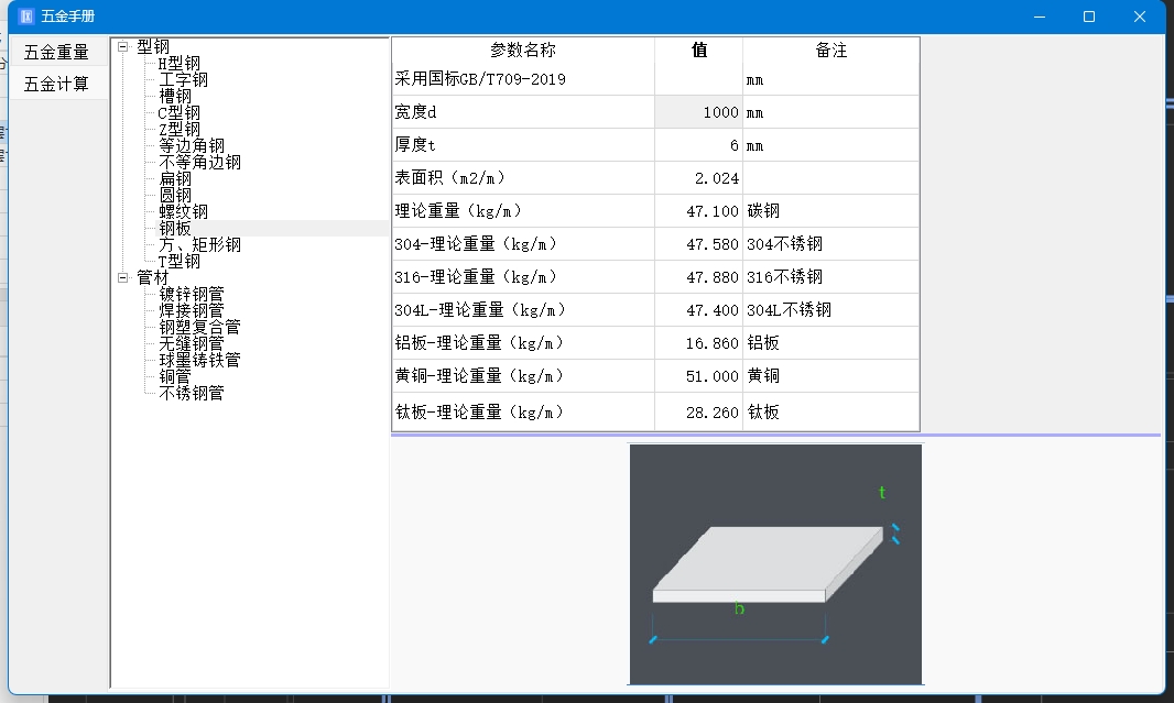

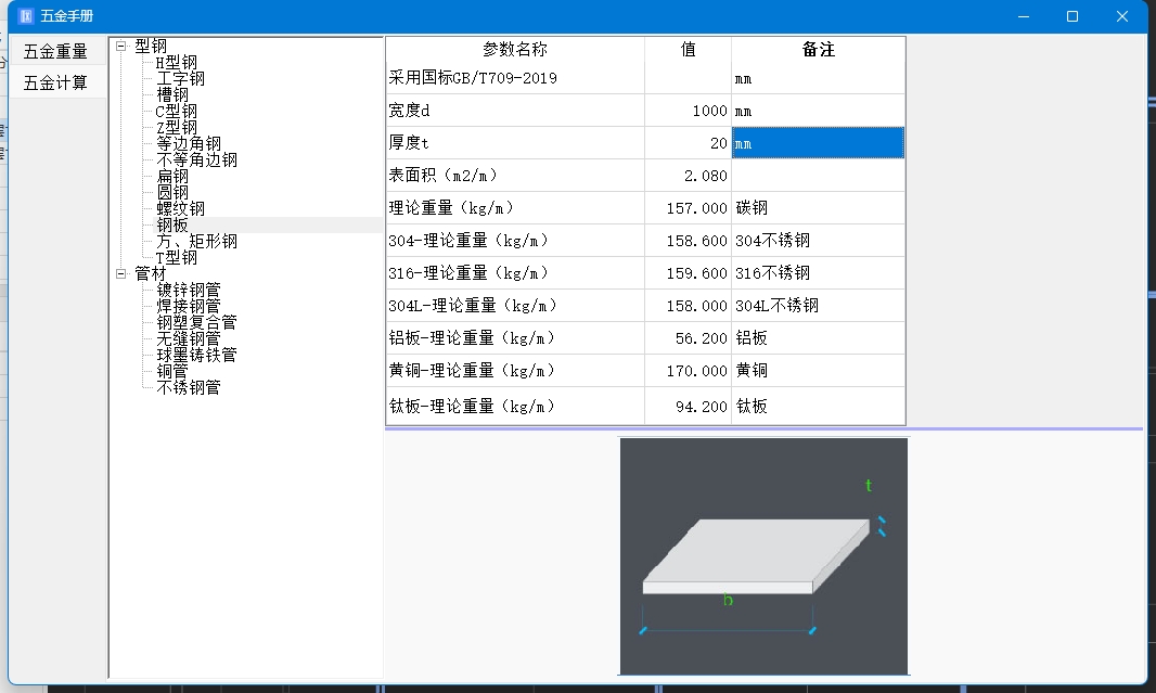

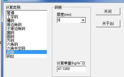

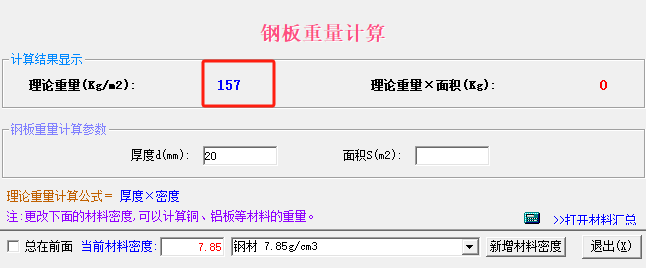

  • 鋼板的理論重量計算方法不建議你去查詢工具,只要記住鋼板厚度mm*對應材質的密度=kg/m2,碳鋼的是7.85,304不繡鋼的是7.93,316及321不繡鋼的是8:
    1:6*7.85=47.1kg每平米
    2:20*7.85=157kg每平米
