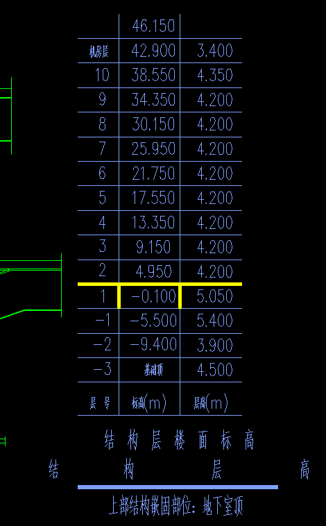

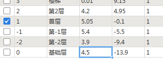

    這個表,表示的是哪一層的標高?現在這個是一層的標高,還是二層的標高?
    2024-03-26 11:46:27 補充
    現在這個表,是一層的還是二層的?
  • -0.1是一層的結構底標高
    2024-03-26 11:36:36
  • 樓層標
    2024-03-26 11:37:23
  • -0.1是1層結構底標高,5.05是層高,4.95是2層的底標高,也是1層的頂標高。
