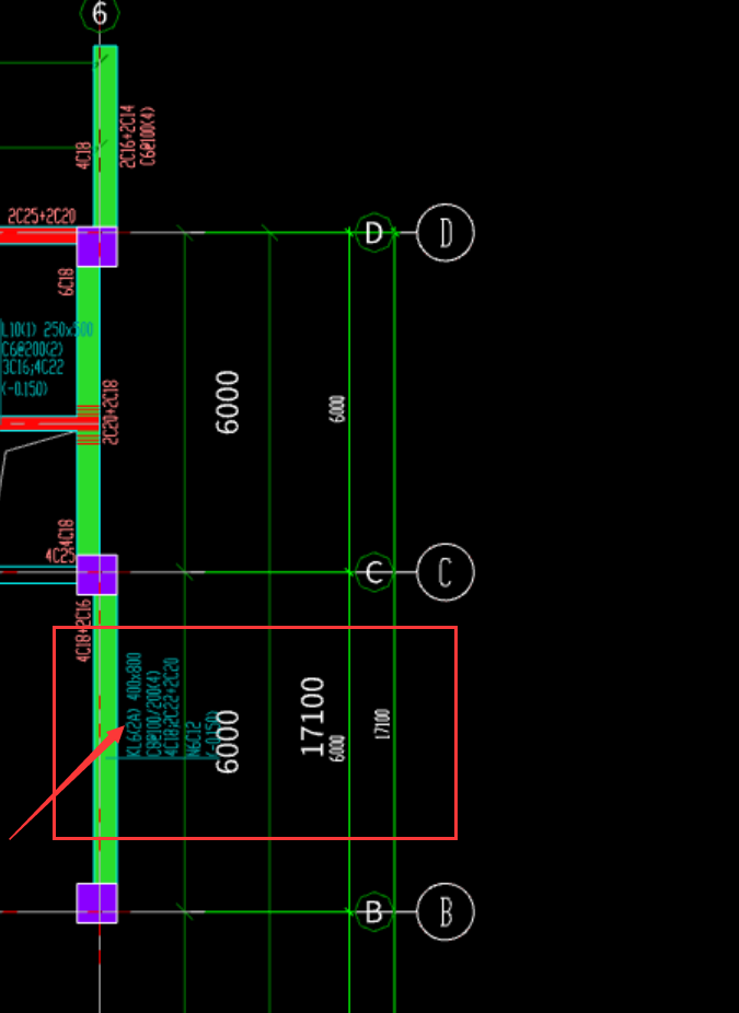

  • 請問這種情況怎么設置支座,也合并不了,

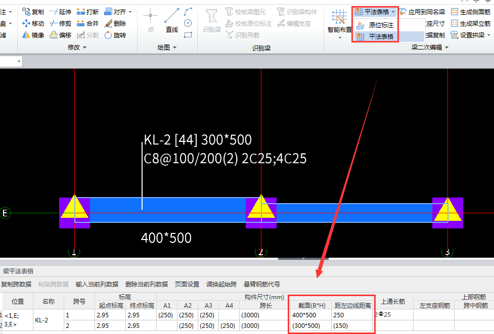

    您好 如下操作
    鼠標左鍵直接選中梁---點擊【原位標注】/【平法表格】---在【平法表格】中的對應跨中修改距左邊線距離即可。如圖:
    備注:距左邊線距離不能輸入負數或大于梁寬的數值,可以將梁偏移或移動后再調整。
    若不同跨偏心距離大于梁寬,則需要單獨繪制這兩根梁,單獨繪制通長鋼筋會斷開計算,因此對鋼筋量有影響,建議在【編輯鋼筋】中手動修改鋼筋計算結果,鎖定處理(編輯鋼筋修改前GTJ2021/GTJ2018需要先匯總計算,GTJ2025若給“實時計算”打勾,則不用匯總計算)。
