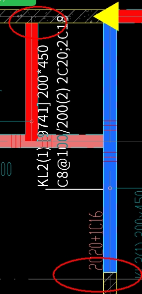

在路上 2021-02-01 13:05:03 | 云南省 土建 | 431查看 3回答
竹風 黃金專家
答題: 37362 被贊: 16517
底部繪制墻或柱
2021-02-01 13:07:12
維達詹工 專家
答題: 124968 被贊: 42677
你好:這是需要將梁拉伸到剪力墻中心線的。
2021-02-01 13:08:44
1
答題: 3 被贊: 0
這個位置應該先把混凝土繪制上去,以剪力墻為梁的支座
2021-02-20 14:11:29
