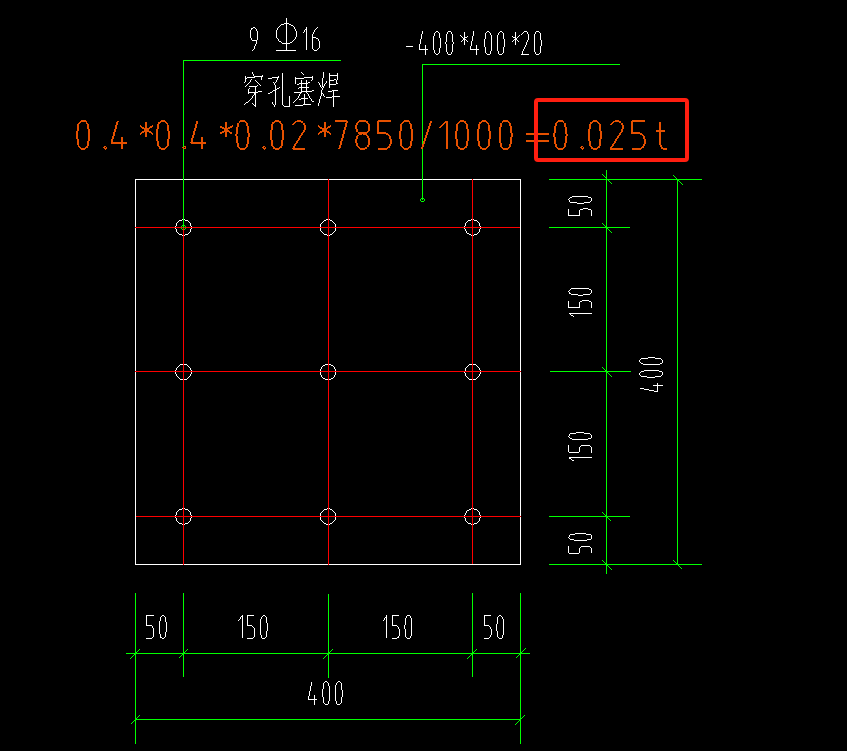

  • 為什么這倆結果不一樣,是我算錯了嗎,該怎么算,??
    答疑解惑廣聯達服務新干線
  • 對0.025噸(還要加9根鋼筋)
    上圖面積錯了
    首次提交 2024-03-24 10:31:25  最近修改2024-03-24 10:33:22 (修改過3次)

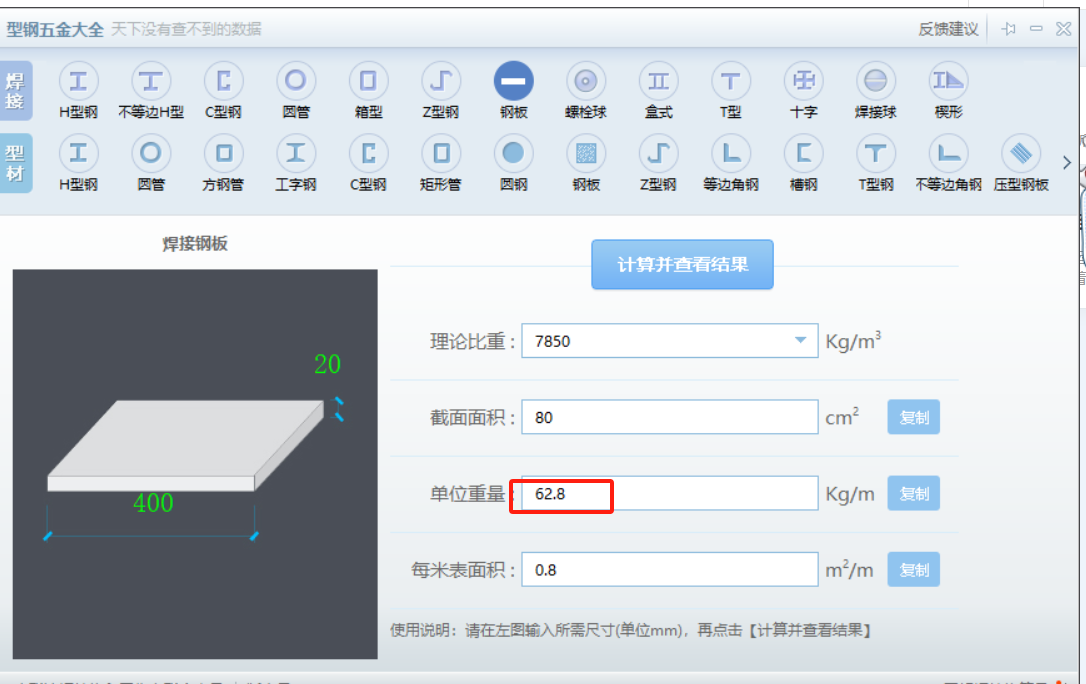

  • 上面軟件計算的是400寬一米長的鋼板重量,不是400*400的重量;
    2024-03-24 10:36:17
  • 你好,是單位不一樣呀,你算的是0.4*0.4=0.16㎡,
    上圖是62.8后面單位KG/m,1m的面積是0.4*1=0.4㎡呀.所以兩個單位重量不同,單位不同,但都是對的,你計算沒有問題
