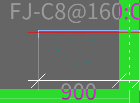

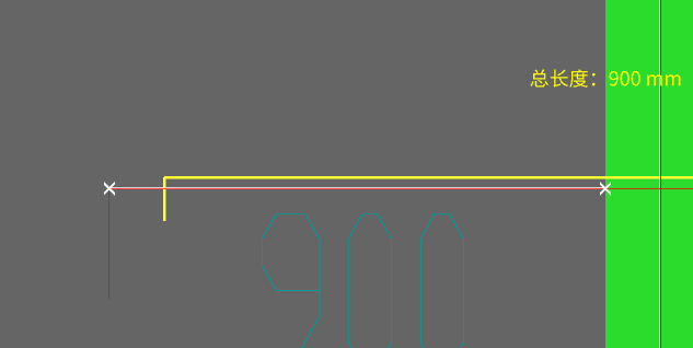

不用刻意在乎長度與圖中不符。輸入的對就可以。 看一下說明是內邊線還是中心線
2021-11-16 15:59:57
陳工 鉆石專家
答題: 202132 被贊: 47608
是設計員,沒有按比例畫出鋼筋長度。
2021-11-16 16:01:59
紅梅傲雪 鉑金專家
答題: 183711 被贊: 53925
不要看設計位置
就看設計標注
看設計結構說明內,給出的標注的注解
