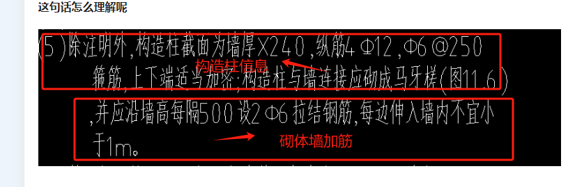

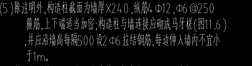

構造柱尺寸是墻厚度*24,縱筋4b12,a6@250,沿墻高每隔500設2a6拉結筋
2024-03-22 09:25:55
這句話應該怎么理解呢?
