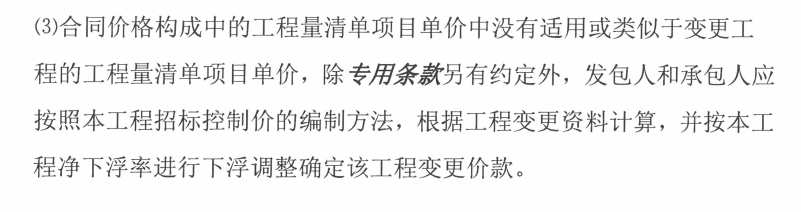

  • 您好,固定單價合同變更,新增項的信息價是不是按照控制價時的信息價?
    增項
    您好,固定單價合同變更,新增項的信息價是不是按照控制價時的信息價?(合同上寫著按照本工程控制價的編制方法的話)
  • 材料由中標價按中標價執(zhí)行,沒有中標價按信息價結合市場價執(zhí)行

  • 固定單價合同變更時,新增項的信息價是否應按照控制價時的信息價確定,這個問題涉及到了工程造價管理和合同管理的相關內(nèi)容。
    首先,固定單價合同是一種工程合同類型,其特點是工程單價在合同執(zhí)行期間是固定的,不因市場價格的波動而調(diào)整。這種合同形式有助于減少因價格波動帶來的風險,并促進工程建設的穩(wěn)定進行。
    其次,信息價是一個在經(jīng)濟學和市場學中常用的術語,它指的是信息在市場中的價值。在工程項目中,信息價通常由政府造價主管部門根據(jù)各類典型工程材料用量和社會供貨量,通過市場調(diào)研經(jīng)加權平均計算得到的平均價格。這種價格反映了商品在市場中的真實價值,并作為確定工程造價、編制工程預決算的重要參考。
    再次,控制價是工程項目建設中為了控制工程造價而設定的最低限價。它的確定涉及多個因素,包括國家或省級的工業(yè)建設主管部門發(fā)布的計價定額和計價頒發(fā)等。控制價的主要作用是限制承包商的報價,確保工程造價在合理的范圍內(nèi)。
    然而,當固定單價合同發(fā)生變更并涉及新增項時,新增項的信息價是否應按照控制價時的信息價確定,并沒有一個固定的答案。這主要取決于合同的具體條款和雙方協(xié)商的結果。如果合同中有明確規(guī)定,新增項的信息價應按照控制價時的信息價確定,那么在實際操作中就應該遵循這一規(guī)定。如果沒有明確的條款規(guī)定,雙方則需要通過協(xié)商來達成一致。
    此外,還需考慮市場價格的波動情況。如果控制價時的信息價與當前市場價格存在較大差異,那么簡單地按照控制價時的信息價來確定新增項的價格可能并不合理。在這種情況下,雙方可能需要重新評估市場價格,并據(jù)此協(xié)商確定新增項的信息價。
    綜上所述,固定單價合同變更時新增項的信息價是否應按照控制價時的信息價確定,需要根據(jù)合同的具體條款、雙方協(xié)商的結果以及市場價格的波動情況來綜合考慮。在實際操作中,雙方應充分溝通、協(xié)商,確保新增項的價格合理、公正,并符合市場實際情況。
