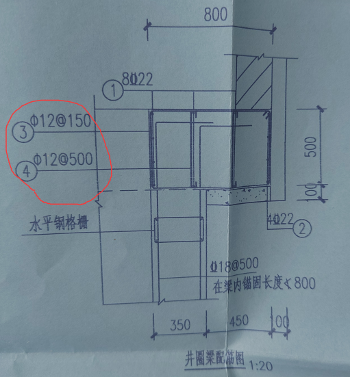

3和4的箍筋是怎么配置的
Rush 專家
答題: 4775 被贊: 6399

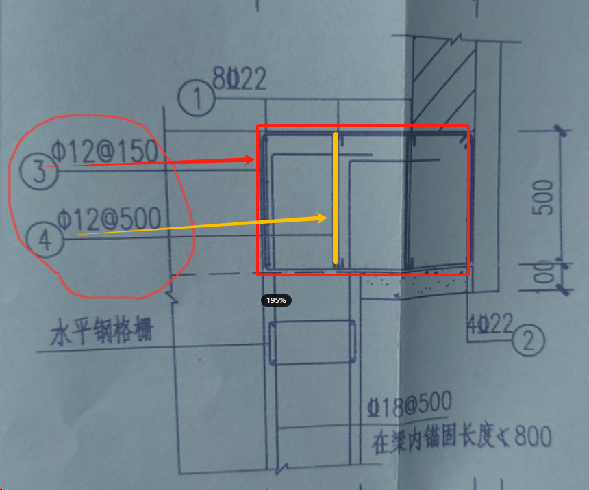

您好 對應位置不一樣
一個是拉筋 一個是箍筋。具體建議您查看CAD圖 更加清晰
2024-03-18 17:41:39
楊多肉 專家
答題: 804 被贊: 249
圖紙中沒有加密區和非加密區一說,間距全部都是隔500布置一道
2024-03-18 17:56:27
小工四十
答題: 396 被贊: 64
3是外箍筋,4是拉筋,分別計算,沒有加密之說
