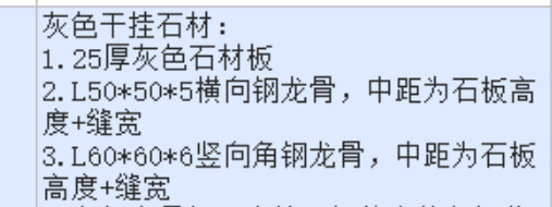

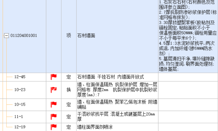

湯紅 2024-03-18 10:57:28 | 江蘇省 土建裝飾 | 640查看 3回答
可遇難求 鉆石專家
答題: 104924 被贊: 41769
套型鋼龍骨子目。

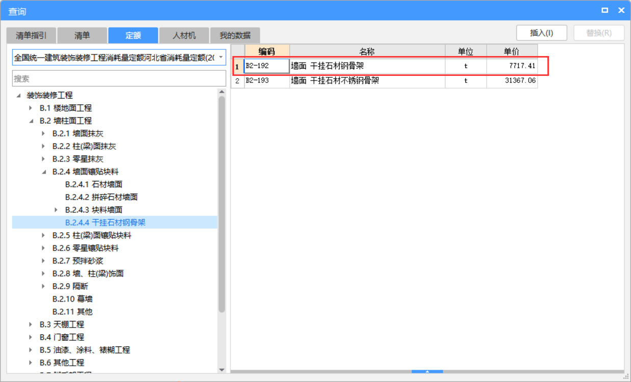

簡直就是簡直了
答題: 137 被贊: 167
可以參考一下
