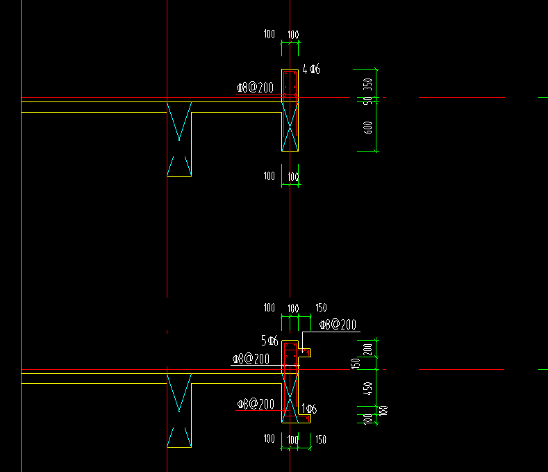

燕尾蝶 2019-09-18 10:58:53 | 江蘇省 土建 | 1934查看 2回答
雨玥 專家
答題: 1226 被贊: 339
這個一般是梁板一起澆筑 可以套有梁板子目
2019-09-18 11:02:03
gu 專家
答題: 992 被贊: 261
這個是挑檐上翻下翻吧。
挑檐的上翻超過40cm,全部套欄板。
