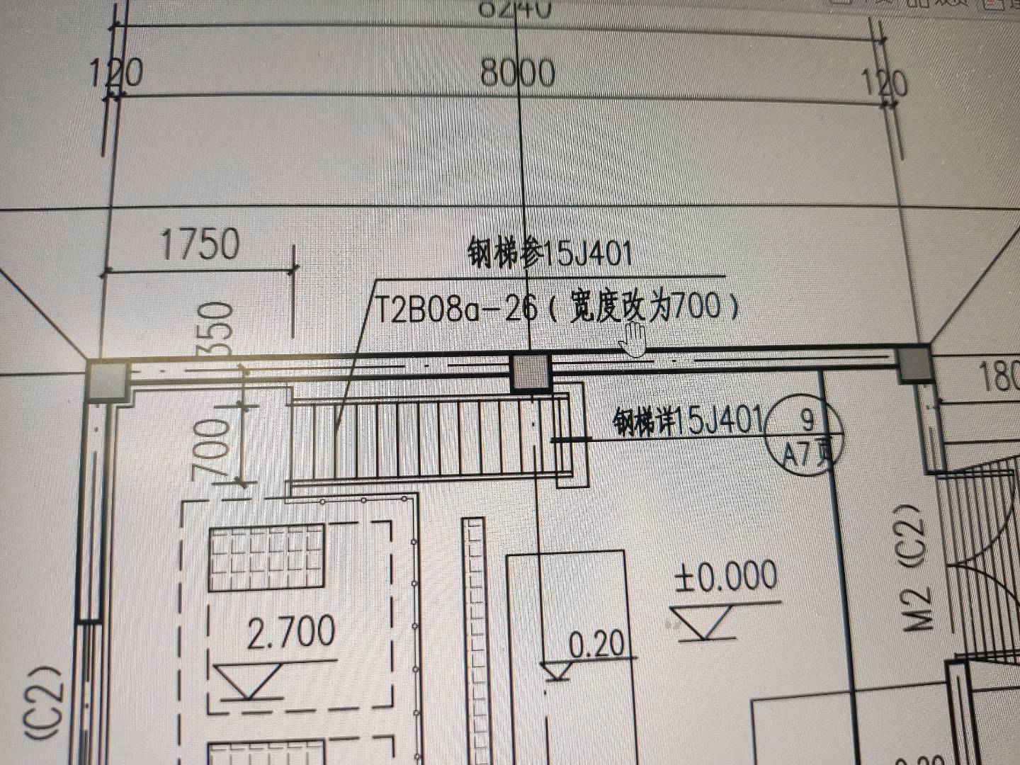

  • 這個鋼梯該怎么計算

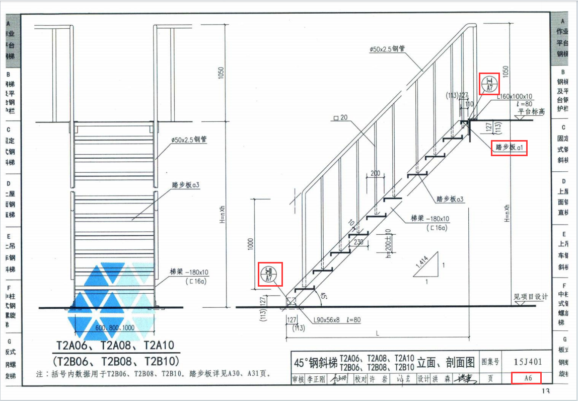

  • 你好,查看圖集,然后根據圖紙的具體尺寸,計算每個部位型鋼的重量,匯總后就是這個鋼梯的重量。

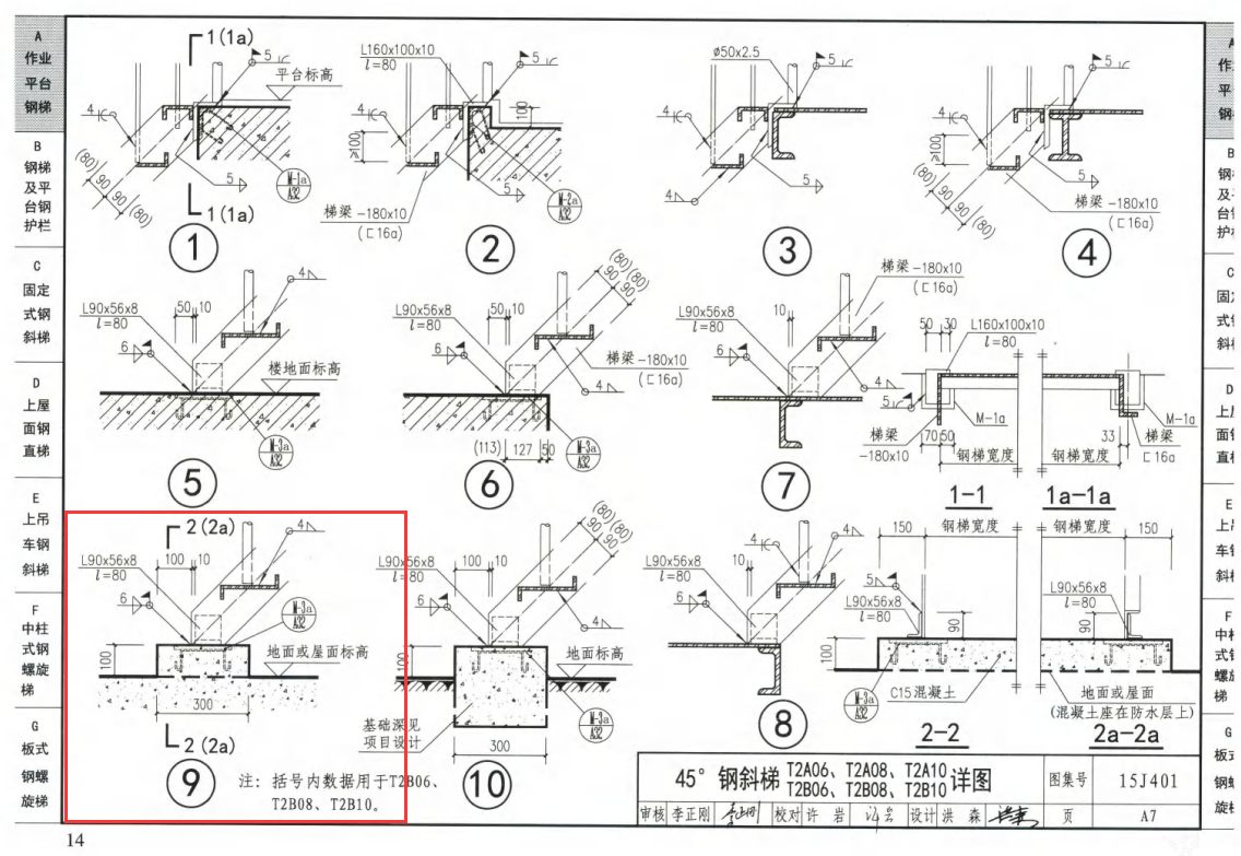

  • 圖集是參照做法,圖集明確了樣式、材料名稱和規格型號,該樓梯參照的圖集是15J401,T2B08a-26型樓梯(寬度改為700mm),不能直接查詢重量,重量根據圖紙尺寸計算數量和重量,樓梯頂部的連接參照圖集15J401,第A7/頁中的構建詳圖編號9的做法。
