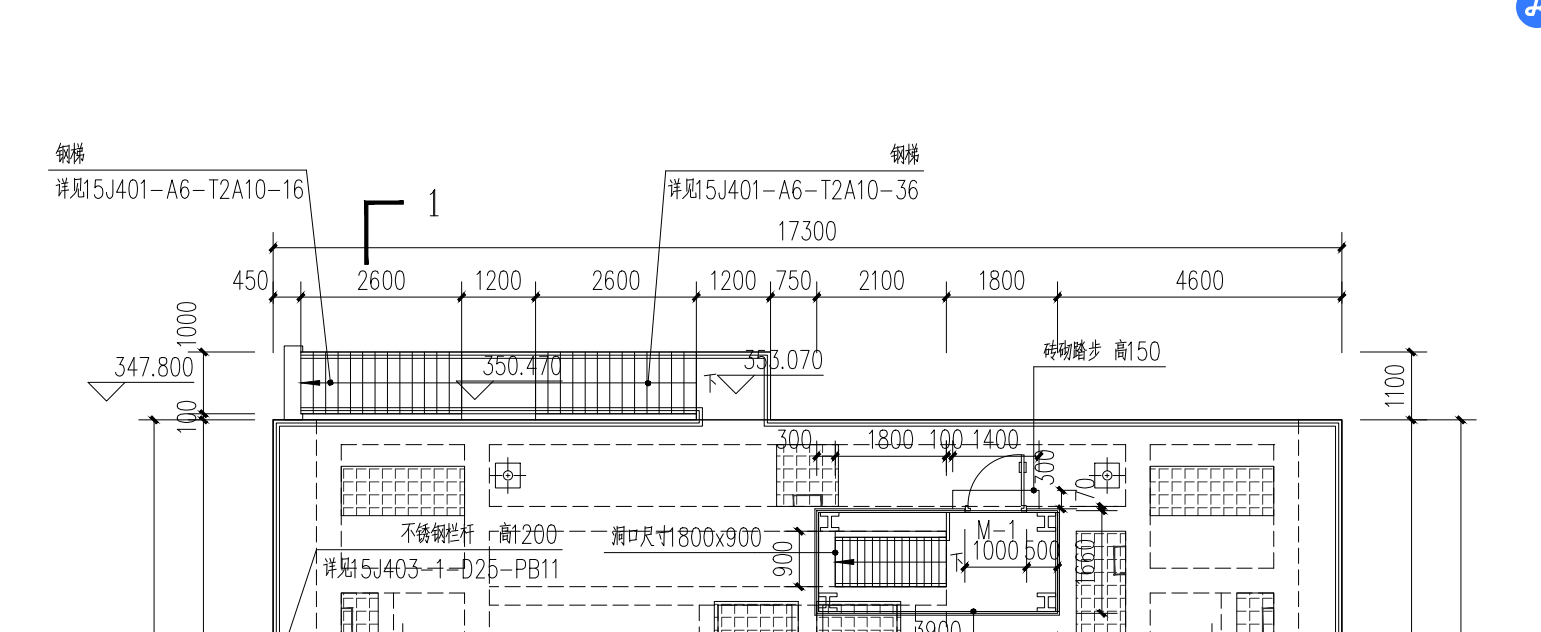

  • 請問這個鋼梯的工程量怎么計算
    請問這個鋼梯的工程量怎么計算計算20
    2022-06-01 18:18:17 補充
    計算公式是啥
    你好,你這個需要看這個15J401的圖集,按照圖集中的要求分別根據不同的材質進行分別計算,然后匯總到一起就是鋼樓梯的重量。
    2022-06-02 00:12:45
  • 詳見詳圖計算工程量
    2022-06-01 20:08:52
  • 看清梯子編號,圖集里有一頁對應這種梯子的材料表,里面有工程量。直接抄數
