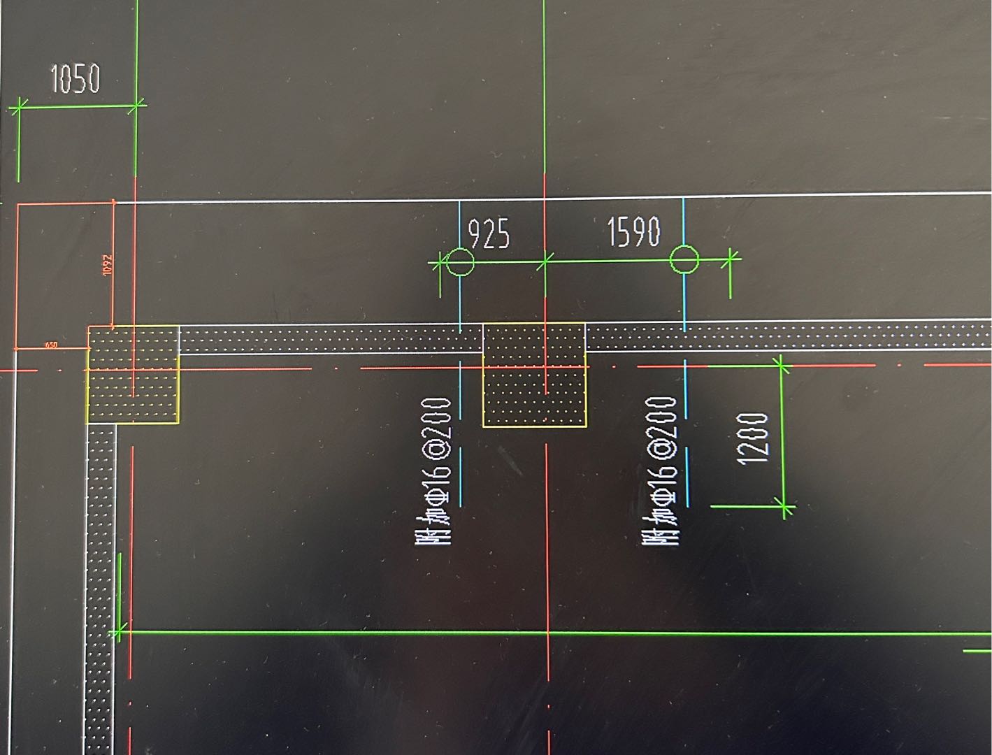

用筏板主筋自定義范圍繪制
2024-03-14 09:49:32
天涯浪子 鉑金專家
答題: 52240 被贊: 16365
受力筋繪制,

請問這跟筏板板底附加鋼筋應該怎么畫
