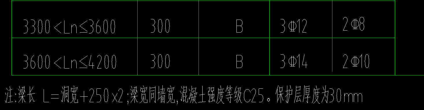

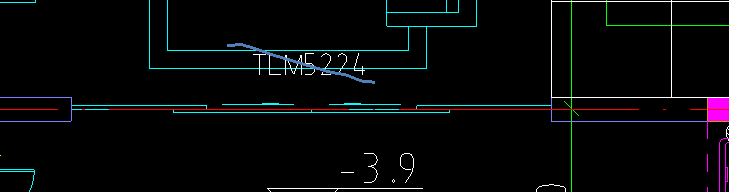

圖紙上設置過梁的最大寬度只有4.2,求問這個TLM5224上面的過梁高度應該設置多少呀

核對一下門頂是否在梁底,如果還有差距就是需要用過梁,但這就是要咨詢設計確定

獨行者 鉑金專家
答題: 60288 被贊: 44857
應單獨設計了

小的大牛 黃金專家
答題: 52523 被贊: 14878
你好,1、核實哈這個門頂標高是不是就是梁底標高。2、如果不是的話,和設計溝通哈,看這個如何處理。
