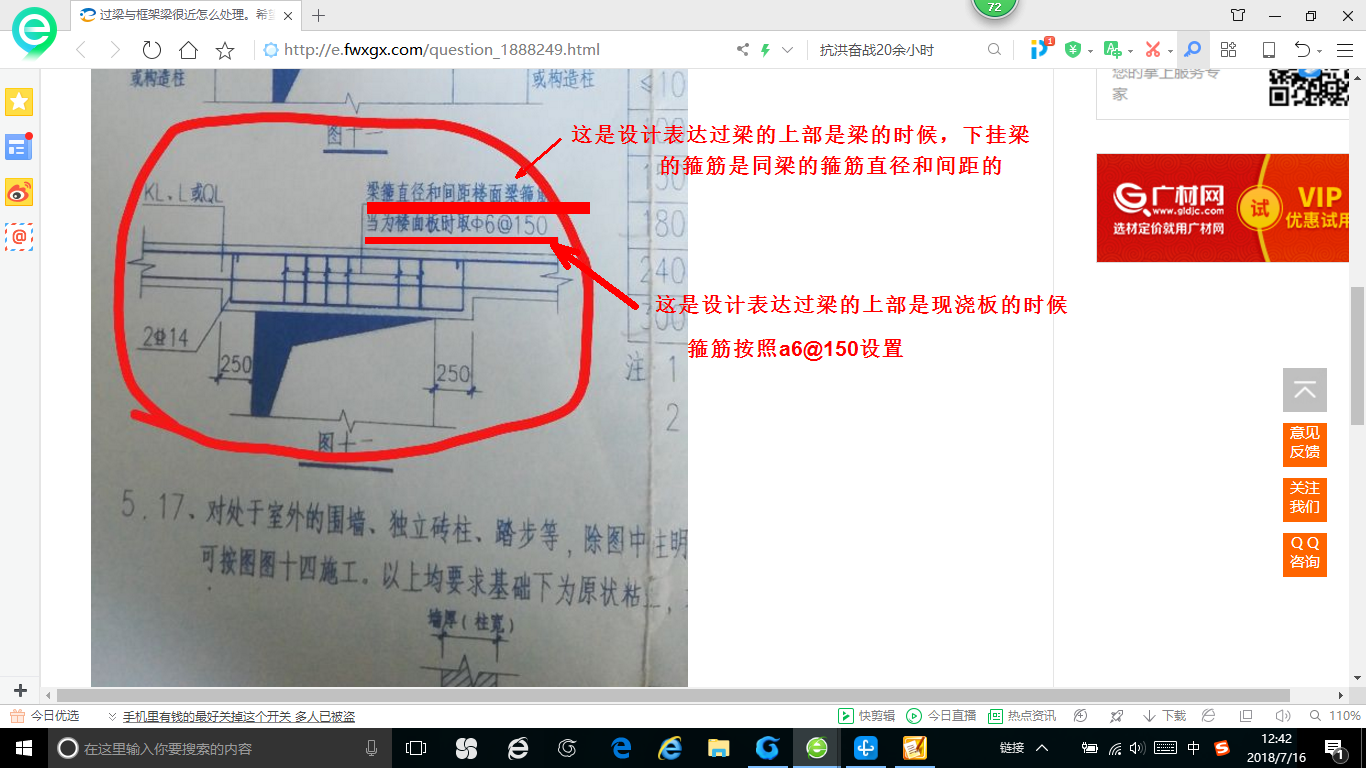

       框架梁底下布置過梁,過梁高度超過框架梁底標(biāo)高,需要再布置過梁?jiǎn)幔?img alt="梁高" src="http://f.fwxgx.com/e/2018/09/15379478095477_30444574.png">

    需要,圖紙說明一般會(huì)有梁下距門窗洞口不足多少是采用梁下掛板的方式。(一般在總說明中,過梁部分說明里)

  • 不需要了呀。你看一下建筑標(biāo)高與結(jié)構(gòu)標(biāo)高的關(guān)系吧,是不是洞口上方就是梁底標(biāo)高呢?

  • 你好:是否布置過梁,首先要計(jì)算門窗的上口標(biāo)高和梁的下口標(biāo)高是否有高差,如果高差不超過50mm,是不用設(shè)置過梁的,如果超過需要安裝圖紙要求設(shè)置。標(biāo)高
