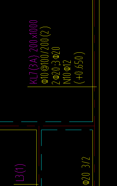

懸挑出去的那一跨是層頂標高,還是層高頂高+0.65?
雪花飄 飄 鉑金專家
答題: 37643 被贊: 8919
層高頂高+0.65

米老鼠 鉑金專家
答題: 68558 被贊: 11349
是層高頂高+0.65
沒有單獨說明的時一般是與此梁的其他跨的梁的標高是一樣的
