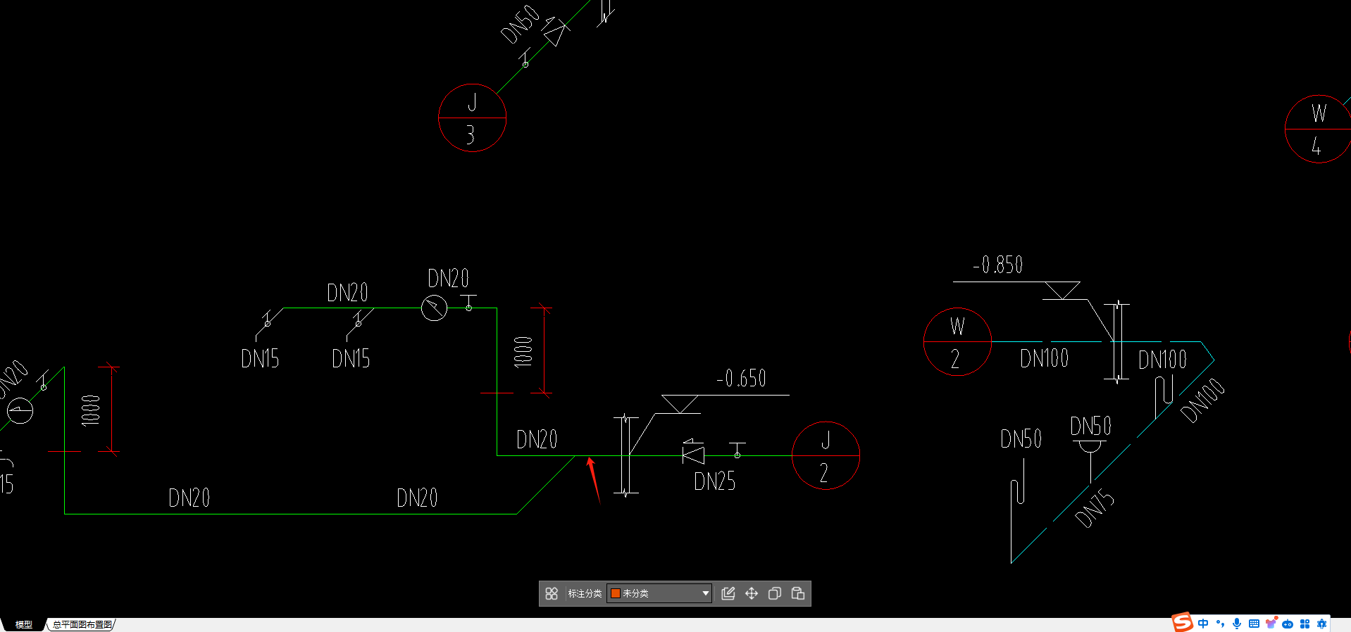

大大怪將軍 2024-03-13 08:56:39 | 海南省 安裝 | 215查看 3回答
sweeper 白銀專家
答題: 1076 被贊: 203
按室內-0.65算,意味著這管是從下一層頂穿樓板上來的
2024-03-13 09:04:52
nh 鉆石專家
答題: 136297 被贊: 28063
標注-0.65了
2024-03-13 09:00:33
少年游
答題: 166 被贊: 54
標注的-0.65就是管道標高
2024-03-13 09:14:02
請問這一段風管中圖中圈起來的標注代表什么意思呢,是標高立管改變還是土建風道呢
