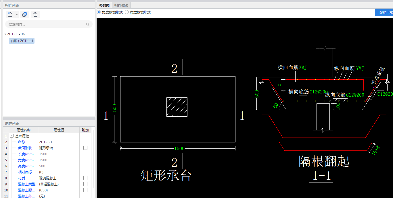

矩形承臺,隔根彎起
2024-03-12 17:39:27
雪花飄 飄 鉑金專家
答題: 36985 被贊: 8766
隔根彎起。

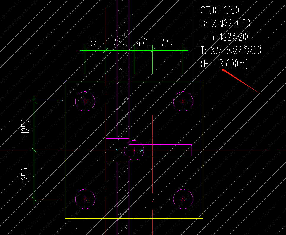

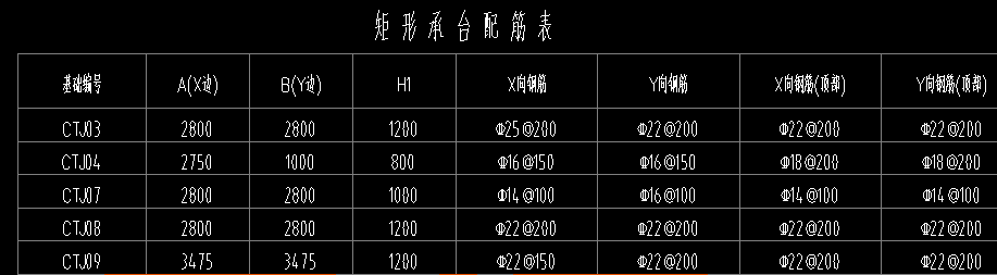

各位大佬好,請問一下這集中標注中分別代表什么意思?
請問各位大佬,梁配筋圖中,這些末端集中標注是什么意思?
三樁承臺集中標注問題
三樁承臺集中標注中,配筋表示是什么意思?請各位老師解答

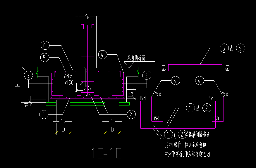

問題一:請問樁間連接筋的彎折長度是不是40d-28d=12d?分布鋼筋的彎折長度圖紙上沒有說,廣聯達上默認的是10d,是否正確?如果可以的話, 能否解釋下28d是什么意思?40d看得懂。問題二:1號筋的布置范圍是不是A3,2號筋的布置范圍是不是B2?問題三:分布筋圖紙上寫每向3C12@150,在廣聯達中是不是在“承臺范圍內主筋之外均勻布置”寫9C12或者C12@150?問題四:圖紙中的A1、A2、A3在廣聯達軟件中標注感覺不對,標注范圍不對,該怎么解決?問題五:這里的尺寸圖紙上沒有標注,去哪里找,是不是就是柱子的界面尺寸?詳見圖片上標注。問題六:圖紙上的60°怎么在廣聯達中設置,是不是選的配筋形式不對,選另外一種有角度的?多謝解答
