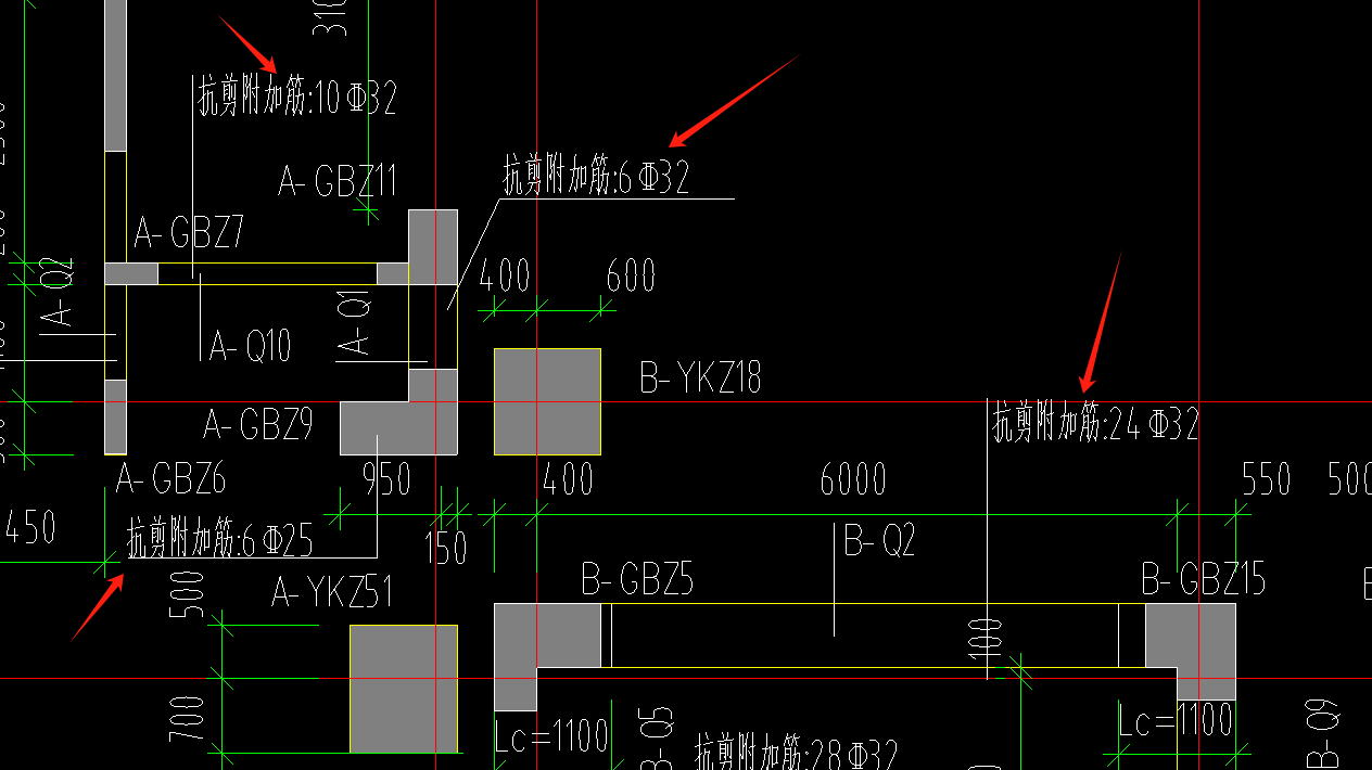

  • 剪力墻和柱的抗剪附加筋如何布置
    圖紙上標注剪力墻和柱有抗剪附加筋,但是抗剪附加筋是在其它鋼筋中輸入還是哪里,是水平還是垂直的其它鋼筋
  • 個人覺得是垂直加強筋,如果是高層樓房受風荷載影響較大,即會產生水平位移,豎向構件容易被破壞,所以要垂直加強。問下設計吧
