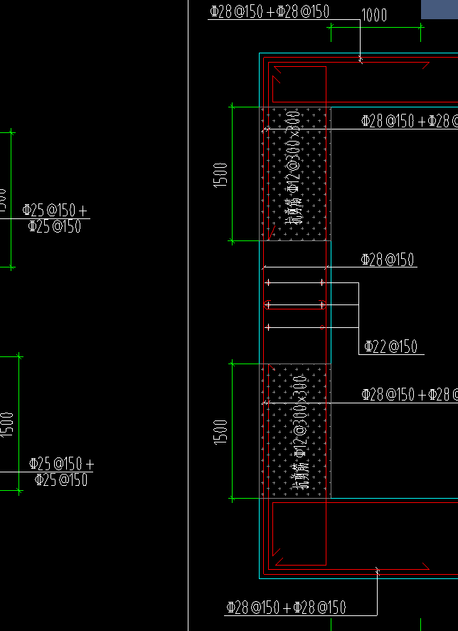

上下標注有1500的鋼筋要在屬性其它鋼筋里編輯,它是屬于附加鋼筋或者加強鋼筋了

圖紙上標注剪力墻和柱有抗剪附加筋,但是抗剪附加筋是在其它鋼筋中輸入還是哪里,是水平還是垂直的
