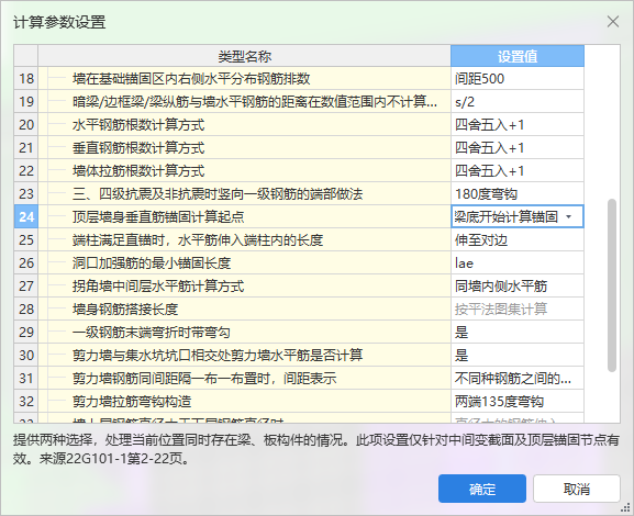

  • 剪力墻垂直筋為什么不能在梁底開始錨固?節點設置已經修改從梁底開始錨固
    直筋垂直筋答疑解惑

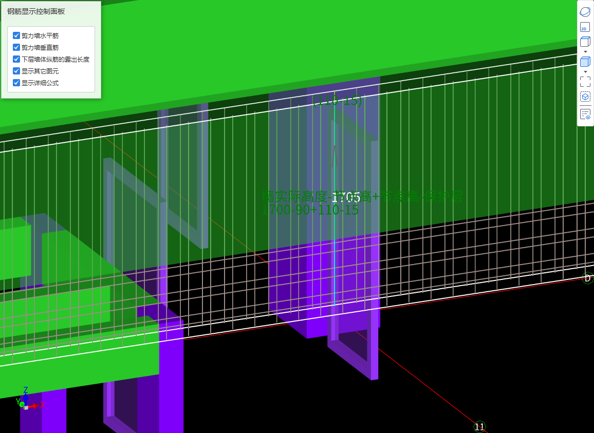

  • 您好  這個節點頂層鋼筋錨固點計算起點的意思是(如圖):錨固長度計取從梁底(藍色標記)起算 錨固長度就是橙色標記的長度。并不是說墻底部

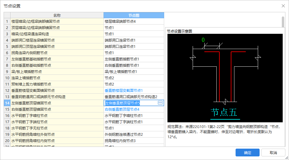

    如下操作:
    若墻下無墻,是在梁/板上生根的墻,插筋彎折會自動按照【節點設置】中梁/板上墻插筋節點計算。
    整個工程修改:在工程設置---計算設置---節點設置---剪力墻---梁/板上墻插筋節點中查看/修改即可。如圖:
    建筑行業快速問答平臺-答疑解惑
    單個/部分圖元修改:選中剪力墻圖元---在【屬性列表】中點擊【鋼筋業務屬性】---節點設置---梁/板上墻插筋節點,點開修改即可。如圖:
