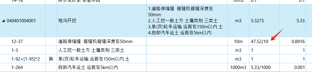

  • 固定綜合單價當(dāng)中,如果定額中含量變了,需要放入標(biāo)外嗎?
    因?yàn)楝F(xiàn)在這個地溝開挖的工程量變多了,導(dǎo)致下方的這個鋸縫的米數(shù)增加,按照實(shí)際工程量填入進(jìn)去,會導(dǎo)致綜合單價變化,因?yàn)槭枪潭ňC合單價,這個時候怎么處理呢?綜合單價變化
  • 原綜合單價不變。可以放入標(biāo)外
    2024-03-10 20:45:16
  • 鋸縫米數(shù)可按原投標(biāo)時挖方量與鋸縫米數(shù)的關(guān)系同比例增加,綜合單價就不會變。
