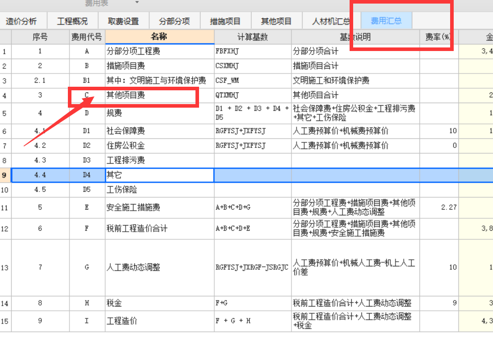

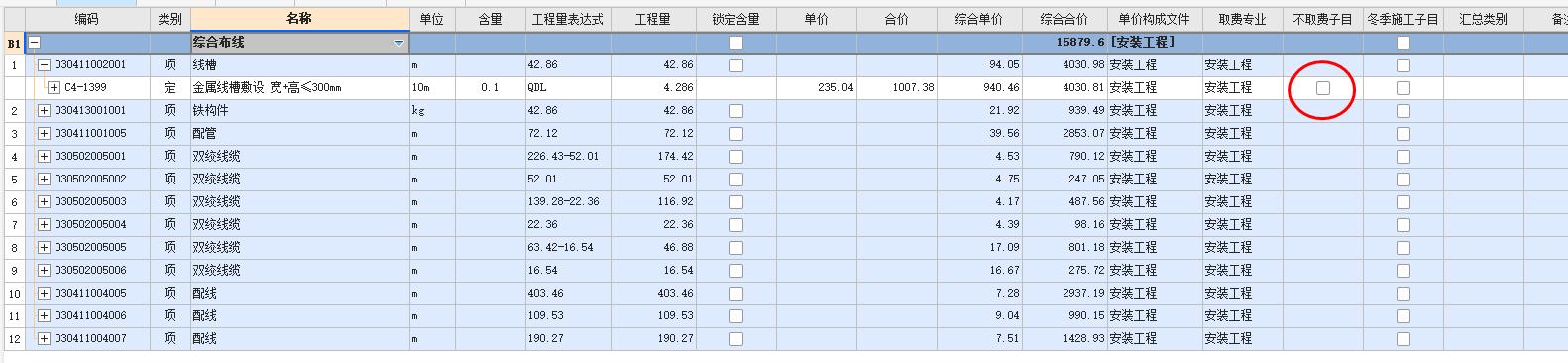

  • 從350這個價格看就是市場人工的價格了,只能計取稅金了,別的計取不了了,這個不參與下浮,可以列到分部分項中,然后在不取費項目選項中勾選一下,就不取費只取稅金了總價
