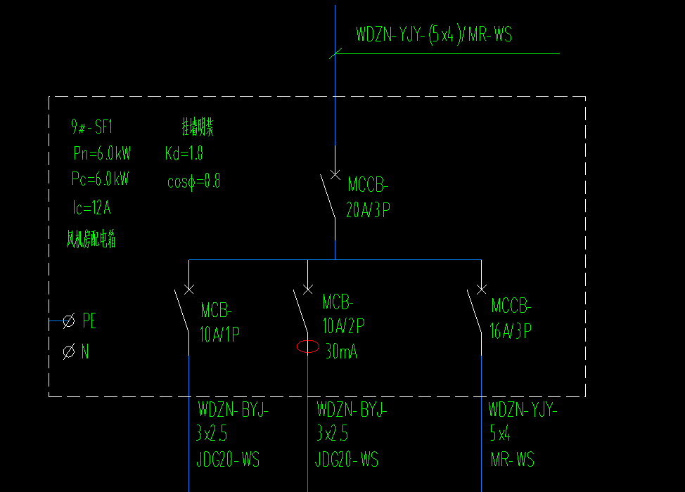

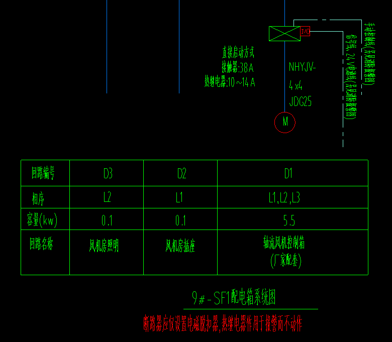

知足常樂 2024-03-07 16:50:52 | 江蘇省 安裝 | 236查看 2回答
啊喲 黃金專家
答題: 2015 被贊: 606
先暫定尺寸,讓設計單位回復。 回路多的尺寸大些,回路小的尺寸小些。半周長1.0,1.5,2,2.5就這幾種規格暫定。
2024-03-07 16:52:30

看材料表和設備表,
2024-03-07 17:12:30
