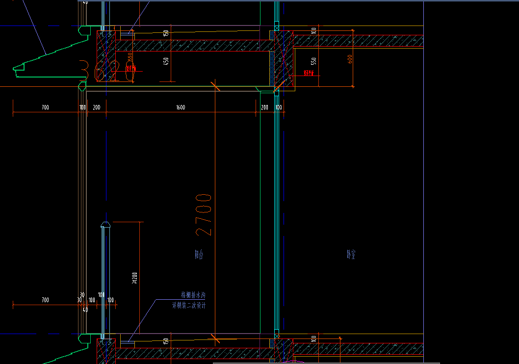

  • 請問那這個窗高度尺寸是要+50,還是要加50厚的素混凝土
    墻身4中的門窗的實際洞口高度均比門窗標注高度高50mm,對于落地門窗均有此情況,請設(shè)計明確。
    洞口測量規(guī)則為窗頂部結(jié)構(gòu)面至樓層完成面高度。
    2024-03-07 15:43:16 補充
    就是平面圖窗的尺寸比大樣低了50,墻身
  • 沒有截圖
    補一下
    看梁的頂標高,是不是就窗的底標高了
    首次提交 2024-03-07 15:39:27  最近修改2024-03-07 15:44:57 (修改過1次)
  • 按建筑標高設(shè)置就對了。若按結(jié)構(gòu)標高設(shè)置就少了裝飾面的高度
