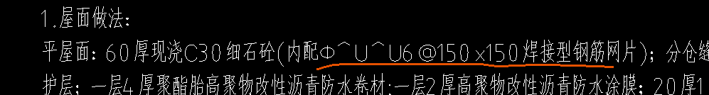

  • 鋼筋網(wǎng)可以用面筋或者中間層筋布置嗎?
    中間層
全部回答 (7) 首答僅用{{minutesHtml}}
  • 可以,單層雙向
    2024-03-07 09:02:34
  • 用底筋好了,不然直接在表格算量中計算
    2024-03-07 09:02:45
  • 可以
    2024-03-07 09:03:41
  • 一般用表格手工輸入
    2024-03-07 09:04:42
  • 不受力的鋼筋網(wǎng),用中間層筋布置比較合理
    2024-03-07 09:05:01
  • 不用
    這個是焊接型的鋼筋網(wǎng)片
    買的是成品的吧
    用面積是不是就可以的了
    2024-03-07 09:05:20
  • 可以自己單獨計算一個量出來。另外保存一個文件。
    2024-03-07 09:21:22
