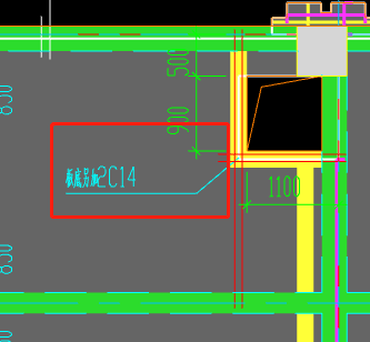

  • 這個(gè)鋼筋用中間層筋布置嗎?間隔多少
    中間層
我來答  邀請(qǐng)別人來回答
  • 不用。
    用暗梁或其它鋼筋
    2020-09-21 09:59:21
  • 可以在表格里面輸入比較方便快捷,這是板洞加筋
    2020-09-21 09:59:30
  • 這是洞口加筋,每邊只有兩根,可以用圈梁去定義和畫
    2020-09-21 10:00:00
  • 不是中間層鋼筋,是在板底附加的,在表格輸入中計(jì)算。
    2020-09-21 10:00:03
