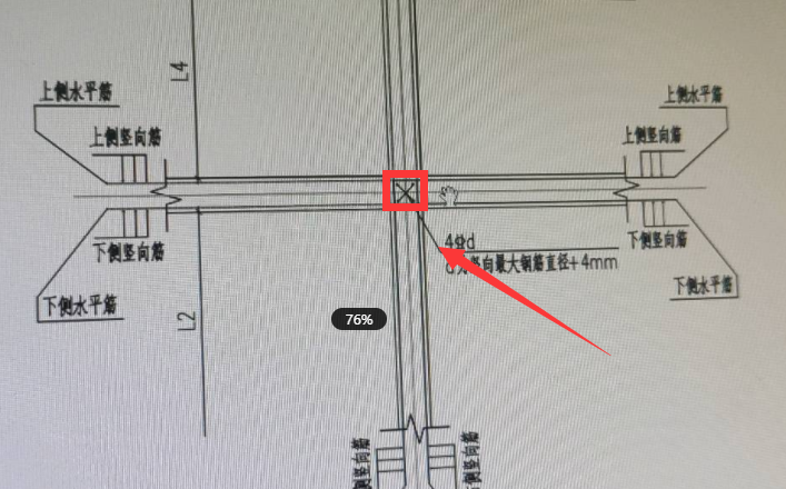

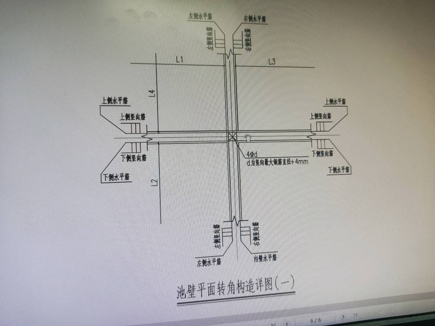

  • 這種的該怎么設置?求大佬指點
  • 廣聯達服務新干線在墻交接位置加個暗柱,縱筋是4C(墻垂直鋼筋的最大直徑+4mm)

  • 你好,根據平面圖使用剪力墻、板、梁等進行定義、繪制。這個節點你根據節點調整、增加鋼筋就可以(可以在構件中的“其他鋼筋”,或者“表格輸入”中進行編輯的)。
