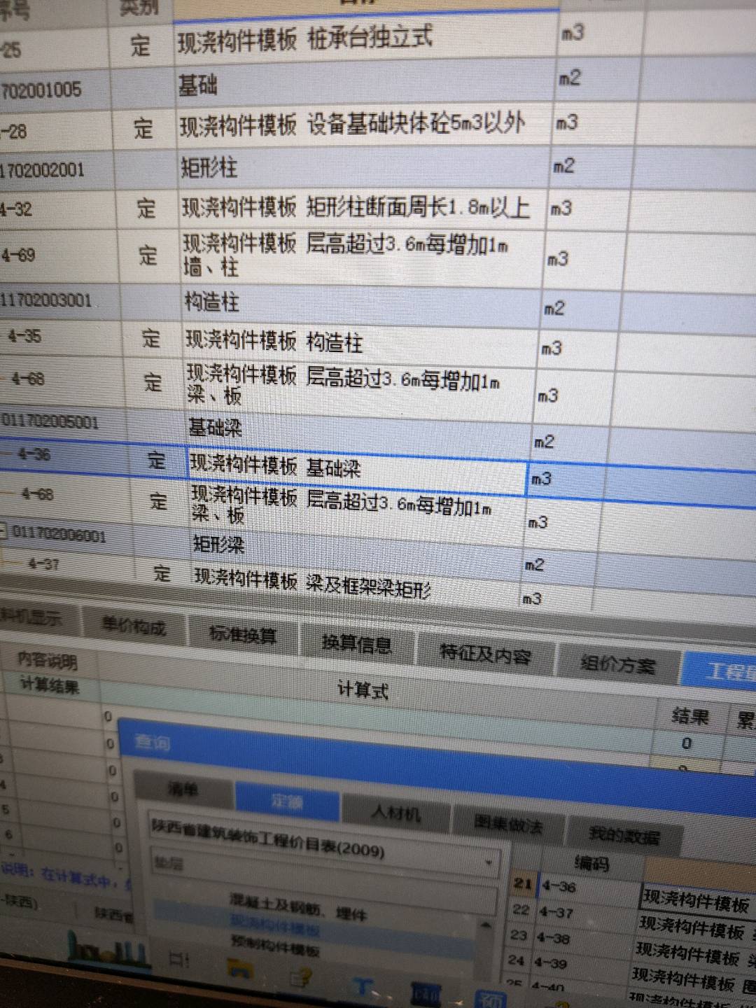

  • 陜西省模板子目的單位為啥是立方米??工程量咋算
    子目
    2024-03-03 09:44:32 補充
    直接輸入模板體積

  • 立方就是  砼的立方量
    是砼含模量計算的
    首次提交 2024-03-03 09:46:43  最近修改2024-03-03 09:47:09 (修改過1次)
  • 立方省事,混凝土量
    2024-03-03 09:55:20
  • 按混凝土體積
    2024-03-03 09:56:07
  • 查看定額說明看看
    2024-03-03 10:15:30
  • 你好,陜西的模板:1、在措施費中記取。2、模板大部分是按照體積計算的,體積指的是構件的體積。
