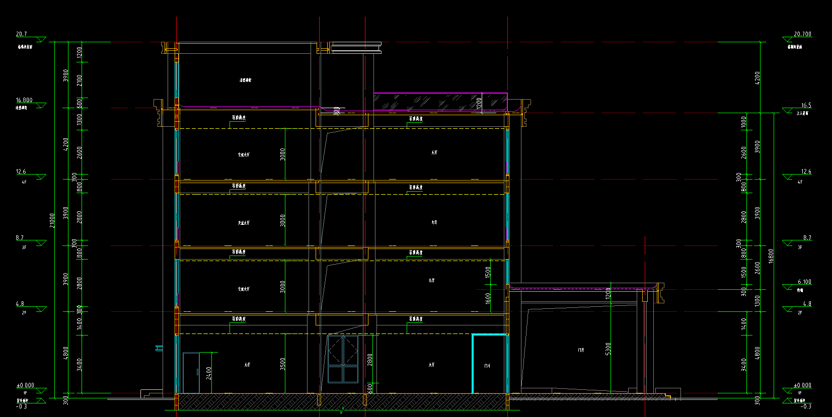

    項目在西安,檐口高度分別是16.8米和21米,安裝工程可以不計取高層增加費嗎?為什么?

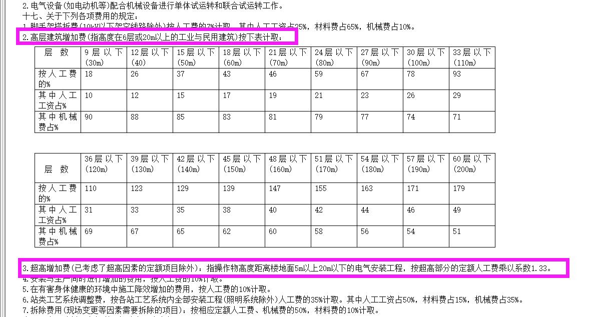

  • 你好,看圖,看你這個建筑是否符合這個說明。(看你這個應該是可以記取的,因為你這個建筑高度主功能是超過20m的。)檐
    2024-02-29 11:06:03
  • 16.8m的可以不計,具體的看高層增加費的約定
