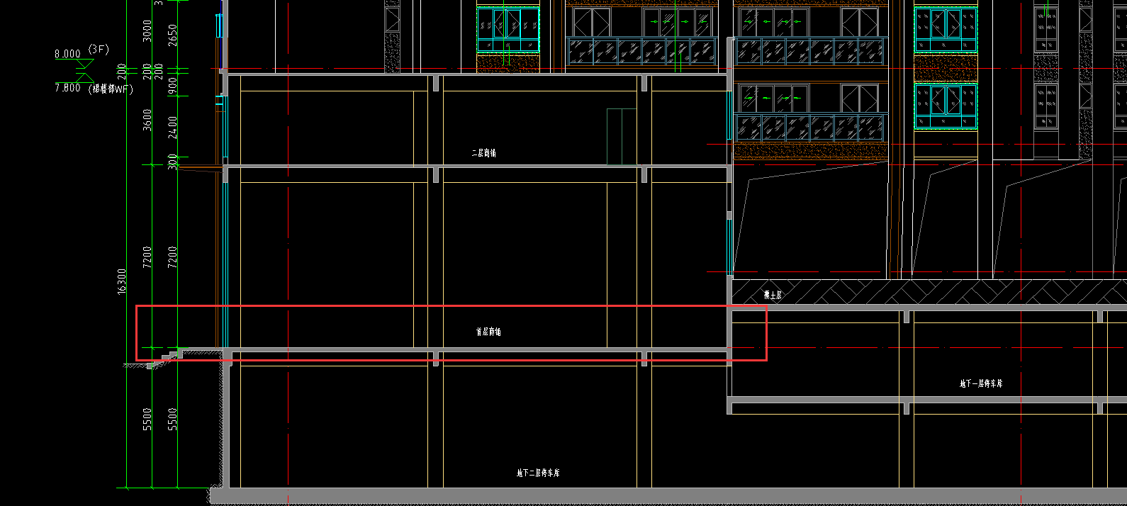

木頭人 2024-02-29 10:07:39 | 廣東省 土建 | 138查看 3回答
小李飛刀 白銀專家
答題: 29846 被贊: 9711
我認為歸入地上更合理。
2024-02-29 10:08:16
一杯紅酒 黃金專家
答題: 8856 被贊: 4171
歸到地上
2024-02-29 10:08:37
豪橫的同
答題: 1016 被贊: 753
地上
2024-02-29 10:21:45
請問,混凝土工程中什么時候什么情況下需要 加阻銹劑
1.請問,混凝土工程中什么時候什么情況下需要加阻銹劑 2.混凝土煙道混凝土單列,模板呢,廣東地區(qū)沒有模板的相關(guān)子目3.有地下室的時候,地上首層樓地面是歸屬于樓面還是地面,求賜教
